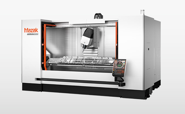

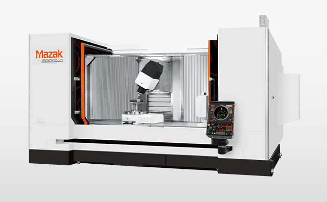

Trung tâm gia công 5 trục
VTC

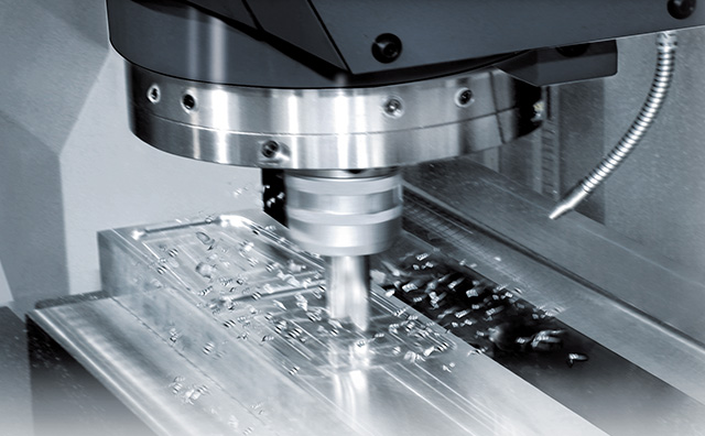

- Gia công các đường viền phôi phức tạp bằng gia công 5 trục đồng đồng* 1
- Gia công ở bất kỳ góc độ nào của bề mặt thẳng đứng, ngang và nghiêng với đầu xoay trục B ± 110°, tăng năng suất thông qua tích hợp quy trình.
- Bàn dài 3500 mm × 820 mm cho phép gia công phôi dài, nhiều mảnh và có thể được sử dụng như một bộ thay đổi 2 pallet.* 2
- 18000 phút -1 trục chính công suất cao để gia công nhiều loại vật liệu từ nhôm đến thép
*1: VTC-800/30SR yêu cầu Bàn xoay NC tùy chọn.
*2: Bàn cố định tùy chọn cho VTC-800/30SDR có kích thước khác nhau.

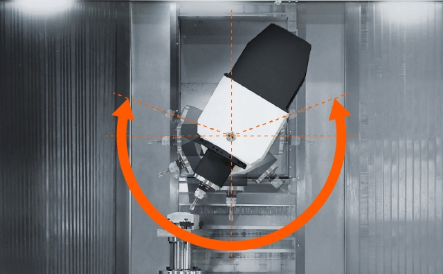

Đầu xoay trục B
Đầu xoay trục B với phạm vi xoay 220° thực hiện lập chỉ mục với gia số 0,0001° với cam bánh răng con lăn có phản ứng ngược không và động cơ servo.
Khớp nối chỉ số có thể được kẹp sau mỗi lần tăng 5° và phù hợp cho việc cắt hạng nặng.
Ngoài ra, bất kỳ góc nào của bề mặt thẳng đứng, ngang và nghiêng đều có thể được gia công, nâng cao năng suất thông qua tích hợp quy trình.

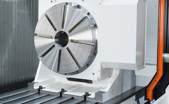

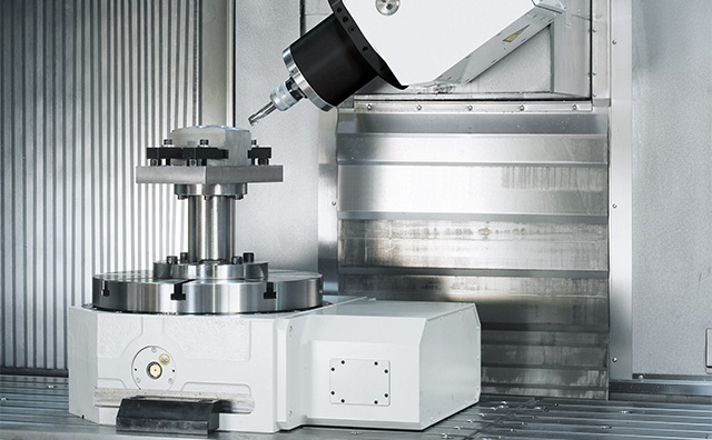

Bàn xoay NC (tùy chọn) *
Lựa chọn Bàn xoay NC tùy chọn cho phép gia công 5 trục đồng thời.
Bàn xoay, có thể được đặt theo chiều ngang hoặc chiều dọc, cũng có thể được đặt ở hai bên của bàn máy.
Cam bánh răng con lăn giống như trục B cho phép gia công đường viền.
* Chỉ tương thích với VTC-800/30SR

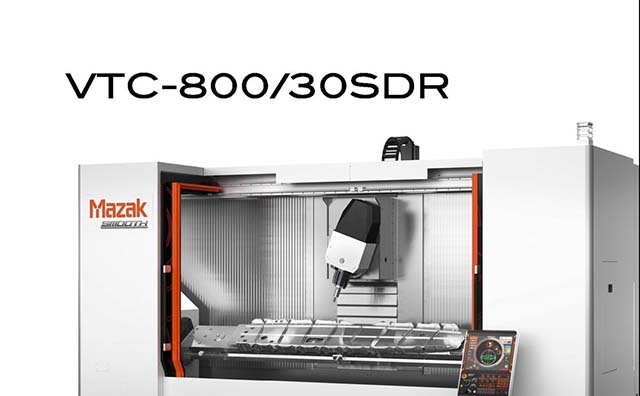

Bàn xoay đồng bộ kép*
Lý tưởng để gia công các phôi dài 5 trục như các bộ phận máy bay
VTC-800/30SDR có bàn quay đồng bộ kép và bằng cách loại bỏ bàn cố định, xử lý chip hiệu quả cao.
Đây là một giải pháp lý tưởng để gia công các thành phần hàng không vũ trụ yêu cầu gia công 5 trục đồng thời độ chính xác cao và tỷ lệ loại bỏ vật liệu cao.
* Chỉ tương thích với VTC-800/30SDR

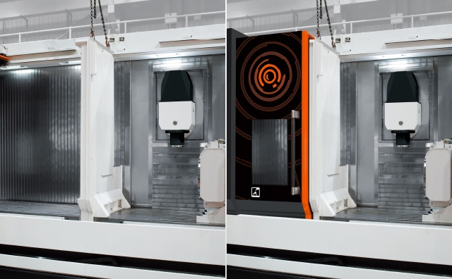

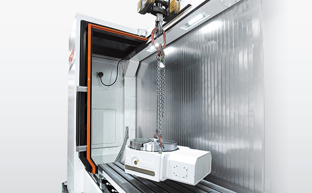

Cửa không có khung, không có bất kỳ dầm nào ở khu vực trần nhà. Không có sự can thiệp khi sử dụng cần cẩu trên cao để thiết lập vật cố định và bật/dỡ phôi lớn.

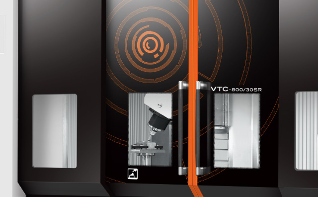

Cửa sổ lớn
Các cửa sổ cửa trước lớn theo tiêu chuẩn cho phép người vận hành dễ dàng theo dõi quá trình gia công.
