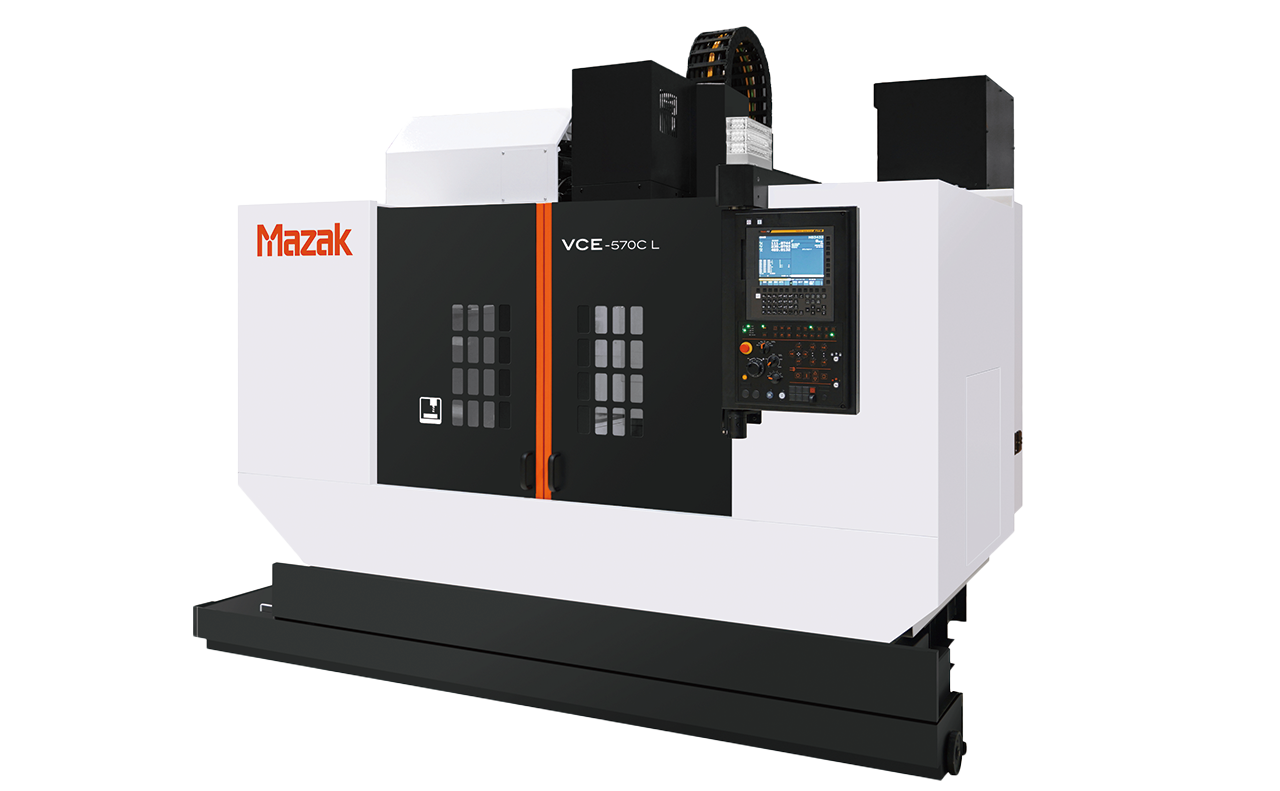

Trung tâm gia công đứng thế hệ mới với độ chính xác cao, chất lượng cao và tiết kiệm chi phí
Ổ bi dẫn hướng trên trục X, Y và Z đảm bảo khả năng gia công ổn định trong thời gian dài hoạt động

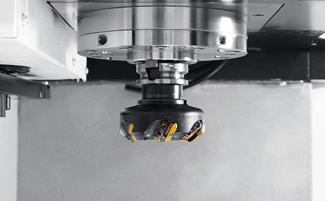

Trục chính gia công tốc độ cao cho cải thiện năng suất
Trục chính 10000 min-1 của Mazak gia công vật liệu nhôm tốc độ cao và cắt vật liệu nặng như gang và thép.
Tốc độ trục chính tối đa
10000 min-1
Đầu ra trục chính
18,5 / 13 / 11 kW
(25% ED / 30 phút / liên tục)
Mô-men xoắn cao
118 / 70 / 57,3 N·m

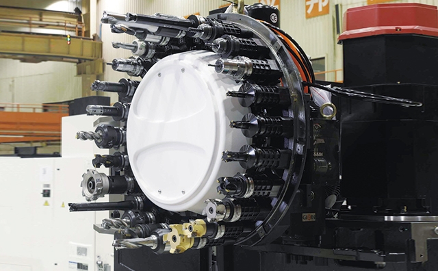

Bộ thay dao tự động và buồng chứa dao

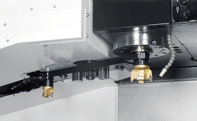

Thay dao tự động tốc độ cao – thời gian thay dao 2.2 giây (tool-to-tool)
Gá dao được cung cấp tiêu chuẩn với 24 dao (30 dao cho dòng VCE-700) và được điều khiển bởi một động cơ độc lập.
Ổ chứa dao có thể được lựa chọn ngẫu nhiên, cho phép thay dao nhanh chóng và thuận tiện

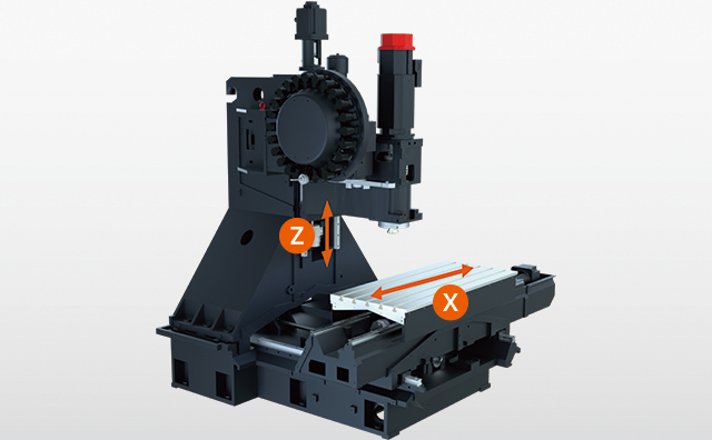

Cấu trúc máy với độ cứng cao, độ chính xác cao
Các bộ phận cấu trúc của máy đã được phân tích phần tử hữu hạn(FEA) và xác minh để đạt độ cứng đầy đủ
So với các dẫn hướng trượt thường, dẫn hướng bi đũa có hệ số ma sát nhỏ hơn và không có sự trượt, đồng thời mang lại hiệu suất vượt trội của dẫn hướng bi cầu, với độ cứng cao
Thân,cột và các bộ phận khác của máy được thiết kế bằng cách sử dụng phân tích cấu trúc 3D, về cơ bản giảm thiểu độ xoắn (biến dạng) trong quá trình cắt nặng và vận hành tốc độ cao
Trục-Y
Kích thước bàn máy
VCE-430A L
430 mm
900 mm × 430 mm
VCE-570B L
570 mm
1100 mm × 570 mm
VCE-570C L
570 mm
1300 mm × 570 mm
VCE-700C L
700 mm
1300 mm × 700 mm
VCE-700D L
700 mm
1550 mm × 700 mm

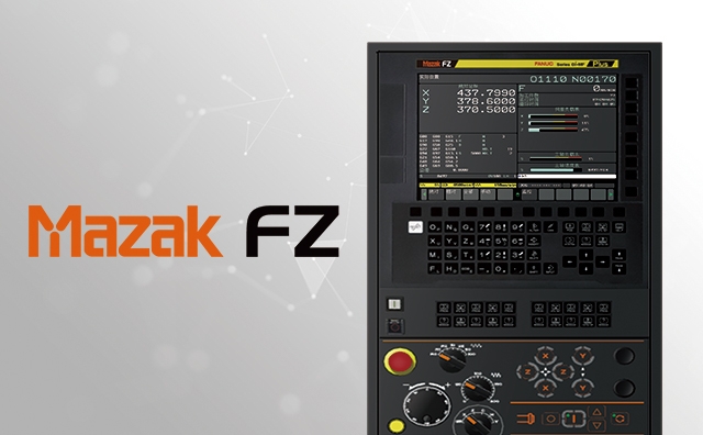

Được trang bị hệ thống CNC MAZAK FZ (FANUC Series 0i-MF Plus)
MAZAK FZ CNC dựa trên FANUC 0i-MF Plus, được trang bị một loạt các chức năng Mazak độc đáo dễ sử dụng hơn.
