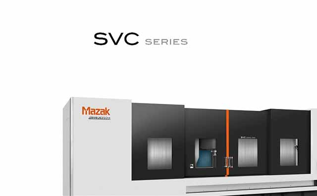

Trung tâm gia công đứng
SVC
- Được trang bị với BT40 tốc độ cao, năng lượng cao trục chính cho tốc độ cao chế biến vật liệu phi sắt
- Cột di chuyển và động cơ tuyến tính Trục X cho phép Bước tiến tốc độ cao của hành trình dài.
- bàn dài cố định cung cấp tính linh hoạt đặc biệt, chẳng hạn như chế biến công cụ dài, nhiều thiết lập công cụ, hoạt động kiểu bộ đổi pallet
- Được trang bị màn hình cảm ứng hệ thống CNC MAZATROL SmoothG
Máy móc hiệu quả cao của các mảnh làm dài
Trục chính tiêu chuẩn là một trục chính tốc độ cao, công suất cao với tốc độ cuộc cách mạng 15000 phút -1 và công suất 22 kW. 25000 min-1 HSK-A63 trục chính cũng có sẵn như một tùy chọn.
Động cơ tuyến tính cung cấp tốc độ cao, xử lý chính xác cao
Trục X Linear Motor
Bước tiến tốc độ cao với tốc độ di chuyển nhanh 120 m/min và tốc độ cắt 30 m/min. Việc chế biến được thực hiện nhanh chóng với độ chính xác vị trí cao, ngay cả với đường đua dài. Nó cải thiện năng suất bằng cách giảm thời gian không hoạt động và thời gian định vị cho các công cụ dài và gia công nhiều chi tiết.
Đặt bàn dài cung cấp tính linh hoạt đặc biệt
bàn dài cung cấp tính linh hoạt đặc biệt, chẳng hạn như chế biến công cụ dài, nhiều thiết lập công cụ, 2- bộ đổi pallet loại hoạt động. Các mảnh lớn, dài có thể được chế biến - ngay cả những mảnh được treo trên bàn lớn.
