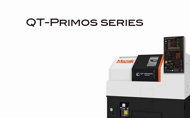

Trung tâm gia công tiện CNC
QT-PRIMOS
- Trục chính động cơ tích hợp cho chế biến tốc độ chính xác cao
- Ít không gian sàn
- Các tùy chọn tự động hóa nhỏ gọn để phù hợp với phong cách sản xuất của bạn
Trục chính cứng cho hiệu suất gia công vượt trội
Được trang bị trục chính động cơ có mô-men xoắn cao
Trục chính động cơ tích hợp không sử dụng bánh xe hoặc dây đai có thể gây rung động trong quá trình chế biến, điều này làm tăng đáng kể độ tròn và độ nhám bề mặt. Điều này cũng loại bỏ sự cần thiết phải điều chỉnh lực căng và thay thế dây đai do mài mòn.
8 vị trí đài dao cho indexing nhanh
8 vị trí đài dao
QT-PRIMOS series được trang bị đài dao được điều khiển bằng động cơ servo với đài dao indexing tốc độ cao, không nâng

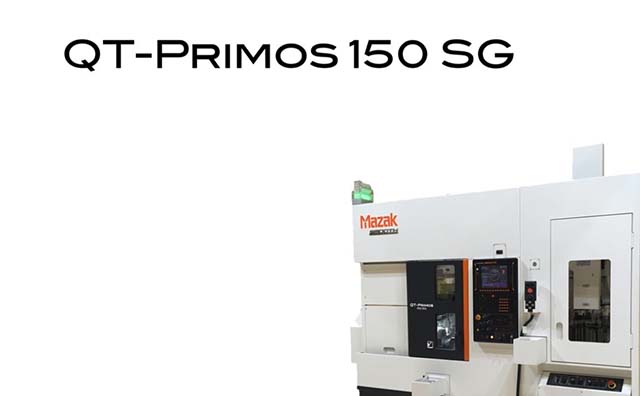

QT-PRIMOS 150 SG
O.D. xoay mặt công cụ | 25 mm × 25 mm |
Gia công lỗ | Φ32 mm |
Thời gian lập chỉ mục | 0.2 giây |
