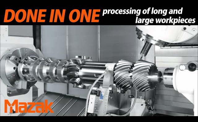

Tích hợp quy trình và mở rộng hiệu suất gia công
Hệ thống gia công lỗ dài
Có hiệu quả cho việc gia công đường kính sâu bên trong của các phôi lớn
- Chiều dài dao lớn nhất: 1000 mm, 1500 mm (6000U/8000U)*
- Dao có thể được lưu trữ trong kho phôi
e-500H: 2 chiếc, e-670H: 3 chiếc, e-800H: 4 chiếc - Đầu dao có thể được thay đổi tự động
- *| Chiều dài tối đa của ATC: 1000 mm (e-670H, e-800H)
