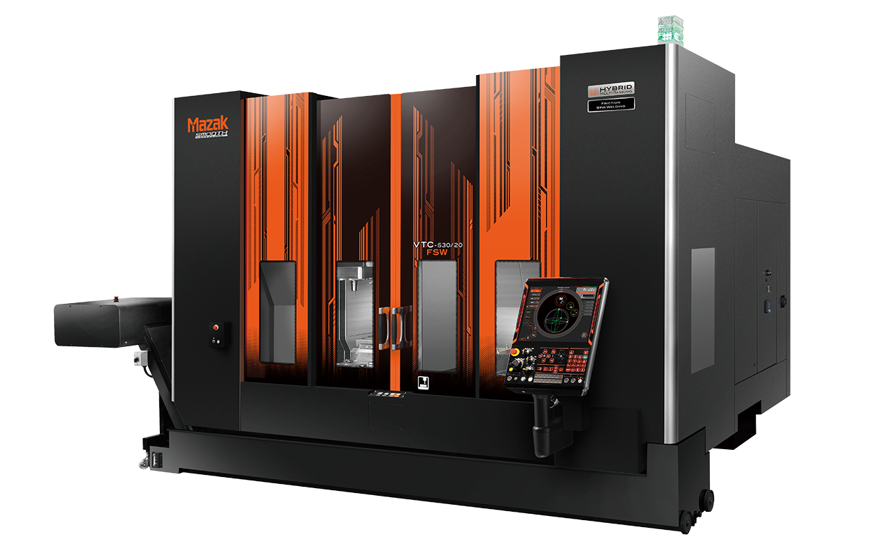

Công nghệ FSW kết hợp với hai cột và trung tâm gia công dọc
Giảm thời gian thực hiện và giảm hàng tồn kho trong quá trình làm việc bằng cách sử dụng một máy duy nhất để hoàn thành tất cả các quy trình từ liên kết đến cắt các bộ phận trung bình đến lớn
Tốc độ cao và chất lượng cao FSW máy chế biến
Hỗ trợ kết nối tốc độ cao, chất lượng cao và kết nối liên tục trong thời gian dài, góp phần vào sản xuất hàng loạt và cải thiện hiệu quả sản xuất
