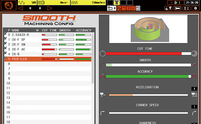

Gói gia công Profiler (tùy chọn)
Đối với gia công đòi hỏi kiểm soát đường viền cao, hiệu suất của máy được tối đa hóa. Độ chính xác đường viền được cải thiện ngay cả với tốc độ tiến dao cao, vì vậy không cần phải giảm tốc độ tiến dao hoặc gia tốc/giảm tốc, điều này giúp rút ngắn thời gian gia công. Nó có hiệu quả cao cho gia công tốc độ cao, độ chính xác cao của các bộ phận hình dạng xoắn và gia công đòi hỏi góc ghim cho bề mặt thiết kế khuôn kim loại.
* Cần có hệ thống kiểm soát nhiệt độ nước tưới nguội tùy chọn (hòa tan trong nước) và phản hồi tỷ lệ (trục X-, Y-, Z).
Gói gia công Profiler Màn hình cài đặt cấu hình Smooth Machining Configuration độc quyền
