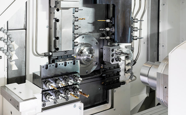

  • Los modelos de 20 mm y 25 mm incluyen husillos principales y secundarios estándar de 10.000 rpm
  • Los modelos de 32 mm y 38 mm incluyen husillos principales y secundarios estándar de 8.000 rpm
  • Las máquinas funcionan a plena capacidad de barra sin una preparación especial del extremo de la barra
  • Husillo con cabezal deslizante conectado por estrías para una mayor precisión y menos desperdicio de material
  • El adaptador de casquillo guía extraíble permite a los operadores preestablecer el casquillo guía fuera de la máquina
  • El exclusivo fijador automático de herramientas Mazak en la máquina reduce el tiempo de configuración
  • Base de máquina Mazak HDCC para aumentar la estabilidad y rigidez de la máquina
  • Los SYNCREX 32 y 38 son «convertibles» y se pueden cambiar rápida y fácilmente para que funcionen en modo chucker

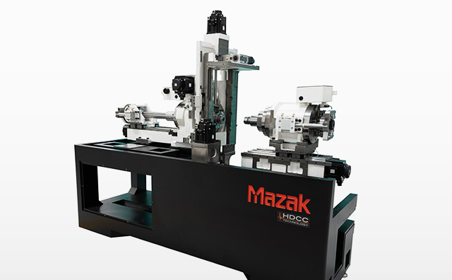

Fundición compuesta de alta amortiguación Mazak (HDCC)
  • Fundición sólida de una sola pieza
  • La base de la máquina pesa 3.200 libras
  • 10% más rígido que el hierro fundido
  • Características superiores de amortiguación de vibraciones
  • 80% menos de vibraciones en el punto de corte
  • Un 30% más de vida útil de la herramienta
  • Menor distorsión térmica
