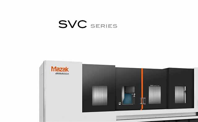

Columna móvil accionada por motor lineal del eje X Centros de mecanizado verticales
  • Equipado con husillo BT40 de alta velocidad y alta potencia para el mecanizado a alta velocidad de materiales no ferrosos
  • La columna móvil y el motor lineal del eje X permiten una velocidad de avance de alta velocidad de carrera larga.
  • La mesa larga fija proporciona una versatilidad excepcional, como el mecanizado de piezas de trabajo largas, múltiples configuraciones de piezas de trabajo, operación de tipo cambiador de 2 paletas
  • Equipado con sistema CNC de pantalla táctil MAZATROL SmoothG
Vista panorámica de SVC
Mecanizado altamente eficiente de piezas largas
