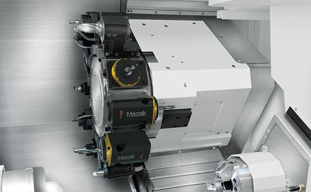

Torreta de tambor de alta velocidad con interfaz mínima
Hay tres tipos de torretas disponibles para diferentes aplicaciones
Dependiendo del modelo, se pueden seleccionar torretas de tambor de 12 posiciones, torreta de tambor de 16 posiciones y torreta de tambor de 12 posiciones (24 posiciones). La torreta del tambor con interfaz mínima y la indexación giratoria sin elevación realizan una sujeción/dessujeción a alta velocidad. El portaherramientas se puede seleccionar entre atornillado o VDI.
Torreta atornillada
Torreta VDI
Husillo de alta precisión y alta velocidad
Se utiliza un motor integral para el husillo de fresado de la torreta para minimizar la vibración y lograr una alta precisión. La unidad del motor se enfría para minimizar el calor generado durante la revolución a alta velocidad.
