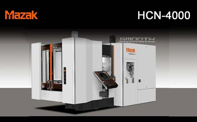

Centros de mecanizado horizontal
HCN
- Especificaciones del husillo para satisfacer una amplia variedad de requisitos de mecanizado
- La cama de alta rigidez está reforzada con nervios estratégicamente ubicados para garantizar la estabilidad
- Equipo avanzado de automatización de fábrica disponible para una mayor productividad
Tamaño de carrera y pieza de trabajo del eje X, Y y Z más grande de su clase
HCN-5000S
Dimensiones del palet | 500 mm × 500 mm |
Eje X / eje Y / carrera del eje Z | 730 mm / 730 mm / 800 mm |
HCN-5000/50
HCN-5000/50S
HCN-6000
Dimensiones de paleta | 500 mm × 500 mm |
Eje X / eje Y / carrera del eje Z | 800 mm / 800 mm / 800 mm |
HCN-8800
Dimensiones de paleta | 800 mm × 800 mm |
Eje X / eje Y / carrera del eje Z | 1400 mm / 1200 mm / 1325 mm |
HCN-10800
Dimensiones de paleta | 1000 mm × 1000 mm |
Eje X / eje Y / carrera del eje Z | 1700 mm / 1400 mm / 1525 mm |
HCN-12800
Dimensiones de paleta | 1250 mm × 1250 mm |
Eje X / eje Y / carrera del eje Z | 2200 mm / 1600 mm / 1850 mm |
Construcción de máquina de alta rigidez para un rendimiento de mecanizado estable
Cama de alta rigidez
La cama de alta rigidez está reforzada con nervios estratégicamente ubicados para garantizar la estabilidad, minimizando el cambio en la postura de la cama durante los desplazamientos en los ejes X y Z.
Diseño inclinado del eje X
Las superficies de montaje de los carriles de guía lineales del eje X están a diferentes alturas para garantizar una alta rigidez y un menor peso total. El posicionamiento de alta velocidad y precisión se logra conduciendo cerca del centro de gravedad.
Guías de rodillos lineales utilizadas en todos los ejes
La serie HCN utiliza guías lineales de rodillos en los ejes X, Y y Z para un mecanizado de alta precisión y trabajo pesado.
Acoplamiento cónico
La plataforma y la mesa se sujetan mediante acoplamientos cónicos para garantizar una alta rigidez y una alta precisión de posicionamiento repetible al cambiar de plataforma.
La única plataforma de los HCN-5000S y HCN-5000/50S se atornilla directamente a la mesa de la máquina.
Especificaciones del husillo para cualquier requisito de material de pieza de trabajo
Variaciones del husillo que permiten el mecanizado en óptimas condiciones de corte
