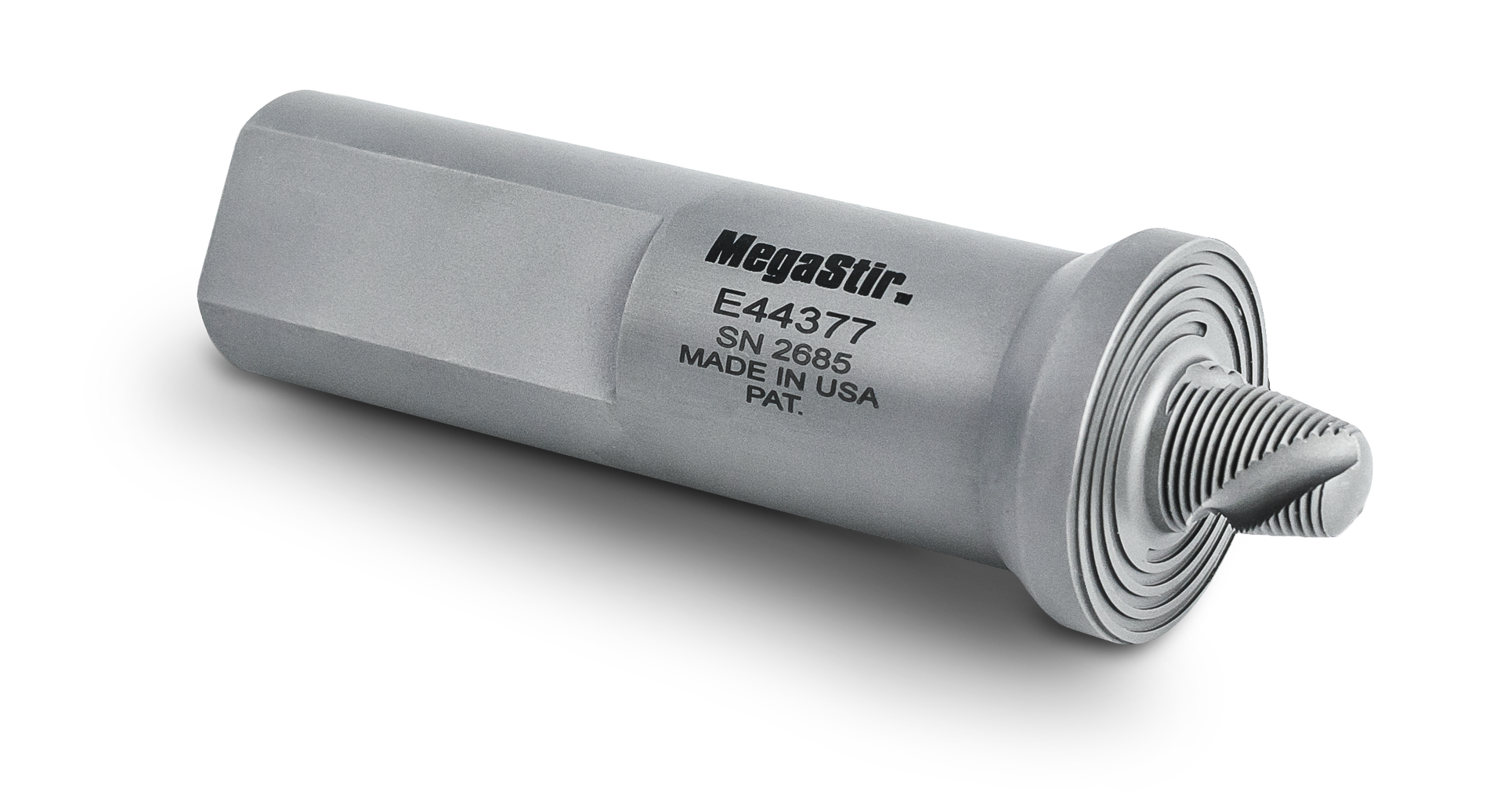

Herramientas FSW de diamante
Herramientas diamantadas de alto rendimiento para una producción a pleno rendimiento.
Herramienta FSW de diamante
Especificaciones
  • Puntas: diamante policristalino
  • Vástago/Hombro: 1 pulgada, 25 mm, 38 mm, 50 mm
  • Diámetro del hombro: 25 mm, 38 mm, 50 mm
  • Enhebrado: C4 o MM
  • Alfiler personalizado: Contacto Mazak MegaStir

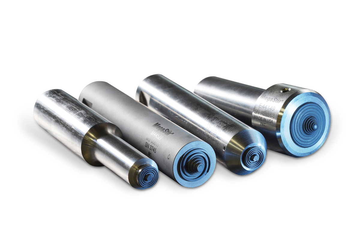

Herramientas FSW estándar
Herramientas estándar para unir metales blandos.
Herramienta FSW estándar
Especificaciones
  • Consejos: Acero para herramientas H13

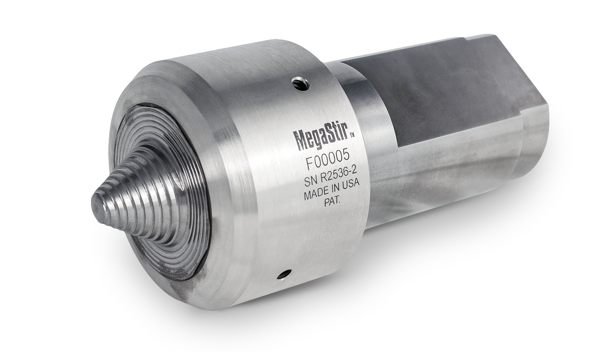

Herramientas FSW CBN de alta temperatura
Herramienta robusta para diversos metales de alta resistencia.
Herramienta FSW de alta temperatura
Especificaciones
  • Consejos: PCBN con aglutinante de tungsteno y renio

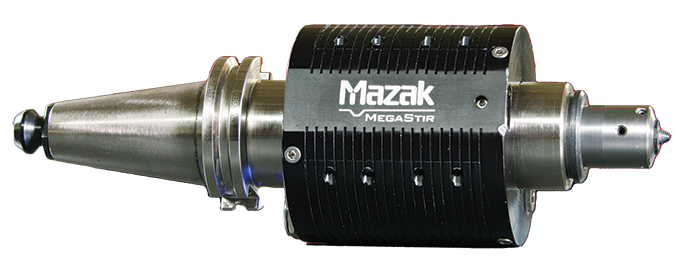

Portaherramientas FSW
Teniendo en cuenta todos los aspectos de un FSW eficaz, Mazak MegaStir sigue liderando el avance de la tecnología de portaherramientas para el proceso. Dentro de esa tecnología se encuentran los portaherramientas inteligentes patentados por la empresa, que permiten a las máquinas Mazak pasar sin problemas de los procesos de mecanizado convencionales a las operaciones FSW con la rapidez y sencillez de un cambio de herramienta automatizado.
Portaherramientas inteligente refrigerado por líquido
Para una precisión y seguridad de proceso aún mayores, el portaherramientas inteligente FSW también está disponible con una variante refrigerada por líquido que ofrece todas las mismas funciones integradas con el añadido de capacidades avanzadas de control de temperatura. La refrigeración líquida garantiza la mayor vida útil de la herramienta y las soldaduras más fuertes posibles, especialmente en aplicaciones de alta temperatura o en las realizadas con materiales de pasadores FSW más blandos.
El portaherramientas inteligente FSW es un sistema todo en uno de portaherramientas y telemetría que recoge la temperatura de la herramienta, la carga del eje Z y los datos de forma inalámbrica para ajustar el proceso FSW. Las salidas analógicas permiten la integración del soporte con los controles de máquina MAZATROL Smooth de Mazak para el control algorítmico del proceso basado en temperatura o fuerza.
Características y especificaciones
Características
- Sistema de telemetría inalámbrico con capacidad de medición de carga, temperatura y par.
- Funciona como dispositivo autónomo o simultáneamente con un PC mediante una interfaz USB para mayor utilidad.
- Los "nodos", fáciles de usar, son totalmente recargables y se conectan de forma inalámbrica a un receptor USB.
- Hasta 8 salidas analógicas para control PID (incluidas las réplicas de salida).
Especificaciones
Conicidad del husillo
CAT 40, CAT 50, HSK
Capacidad de carga
26,6 kN (6.000 lbf) máx.
Velocidad máxima del husillo
4.000 RPM
Frecuencia inalámbrica
Compatible con 2,4 GHz IEEE 802.14.4
Salida analógica
8 salidas analógicas de canal (0-3v CC)
Índices de muestreo de temperatura
64 hertz
Cargar frecuencias de muestreo
512 hertz
Tamaño del mango de la herramienta
25 mm de diámetro
