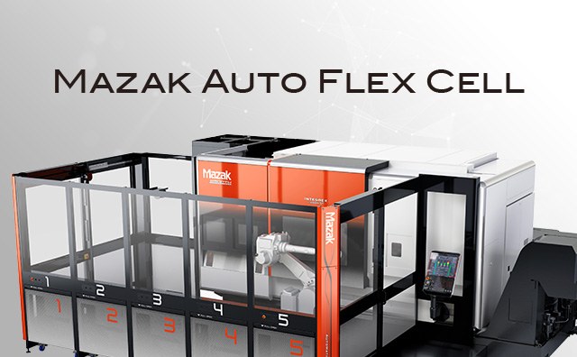

Mazak AUTO FLEX CELL
Para centros de torneado
Sistema de células robóticas que permite el funcionamiento a largo plazo de la producción de mezcla variable y volumen variable
- Proporcionar el sistema óptimo basado en el tipo de producción
- Se puede adaptar después de la introducción de una sola unidad, y el sistema se puede ampliar.
- Smooth RCC es un equipo estándar para reducir las horas de trabajo mientras se logra una alta productividad.

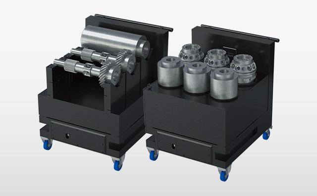

Seleccionable por forma, peso y tipo de pieza. Los almacenadores también se pueden personalizar según el tipo de producción.
Smooth RCC
Software para la operación y gestión autónoma de células robotizadas
Smooth RCC (Robot Cell Controller) es un software para la operación y gestión automática de células robotizadas. Permite una producción de alta mezcla y bajo volumen utilizando células robotizadas. Puede crear datos de operación de la célula del robot, comprobar el progreso de la programación y el estado de la operación. Además, la escasez de herramientas y herramientas que han llegado al final de su vida útil se muestran antes de la operación, por lo que se pueden evitar las paradas de la máquina durante la operación no tripulada.
Comprobación de recursos
Evitar la escasez de programas y herramientas y eliminar las paradas automáticas del funcionamiento
Smooth RCC solicita la preparación mostrando los programas y herramientas que faltan debido a las comprobaciones de recursos contra el programa de mecanizado introducido antes del mecanizado. Durante la operación automatizada, la simulación de herramientas en tiempo real se realiza para mostrar las herramientas que faltan y que salvan vidas, e informarle de las herramientas que deben prepararse.
Asistente de configuración del robot
Fácil configuración del robot
Al introducir la longitud y diámetro del material y la información de la mano del robot en MAZATROL SmoothAi, es una función interactiva que se puede configurar fácilmente para generar automáticamente un programa de operación sin el trabajo de enseñanza de la máquina. Robot Setup Assist es una característica opcional de MAZATROL SmoothAi.
