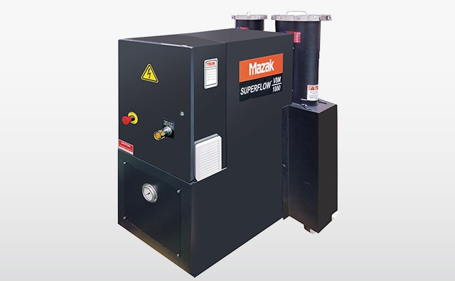

Mazak SUPERFLOW
Sistema de refrigeración de alta presión para una mayor eficiencia y productividad
- Al suministrar refrigerante a alta presión, Mazak SUPERFLOW puede suministrar refrigerante incluso a las puntas de las herramientas afiladas que normalmente son inaccesibles, lo que permite el mecanizado en condiciones de corte más óptimas.
- Puede eliminar virutas de manera eficiente y evita daños en la herramienta.
- Mejora del rendimiento de corte al evitar la evaporación y vaporización del propio refrigerante para garantizar que el refrigerante llegue a la punta de la herramienta y a la superficie de corte.
- La presión del refrigerante se ajusta fácilmente mediante el código M.
