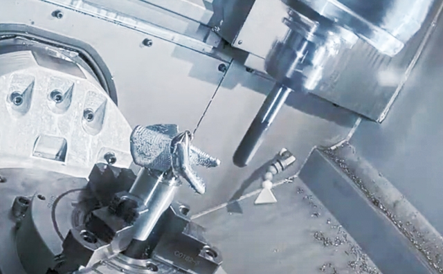

Diseñada y construida en Kentucky, la VC-500A/5X AM HWD ofrece a los fabricantes capacidades de procesamiento de piezas más allá de las de la multitarea convencional para reducir los plazos de entrega y los costos de las piezas, aumentar la precisión del mecanizado, mejorar la calidad de las piezas y lograr niveles aún más altos de productividad, flexibilidad y rentabilidad.

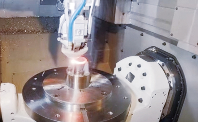

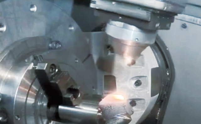

HOT WIRE Tecnología de deposición
Derrita con precisión el alambre metálico directamente sobre un material base
El VC-500A/5X AM HWD incorpora la nueva e innovadora tecnología HOT WIRE Deposition, una técnica de fabricación aditiva que Mazak desarrolló en colaboración con Lincoln Electric. A diferencia de la soldadura convencional, el cabezal HWD utiliza tanto un soplete de arco como un láser para derretir con precisión el alambre metálico directamente sobre un material base y / o pieza a una tasa de tres a cuatro libras por hora. Los dos materiales, alambre y pieza de trabajo, pueden ser diferentes, lo que permite a los talleres generar recubrimientos de sellado excepcionalmente precisos junto con características de pieza de forma casi neta. La máquina también se puede utilizar para reparar componentes complejos costosos, como impulsores y álabes de turbinas, junto con piezas de herramientas y troqueles.
