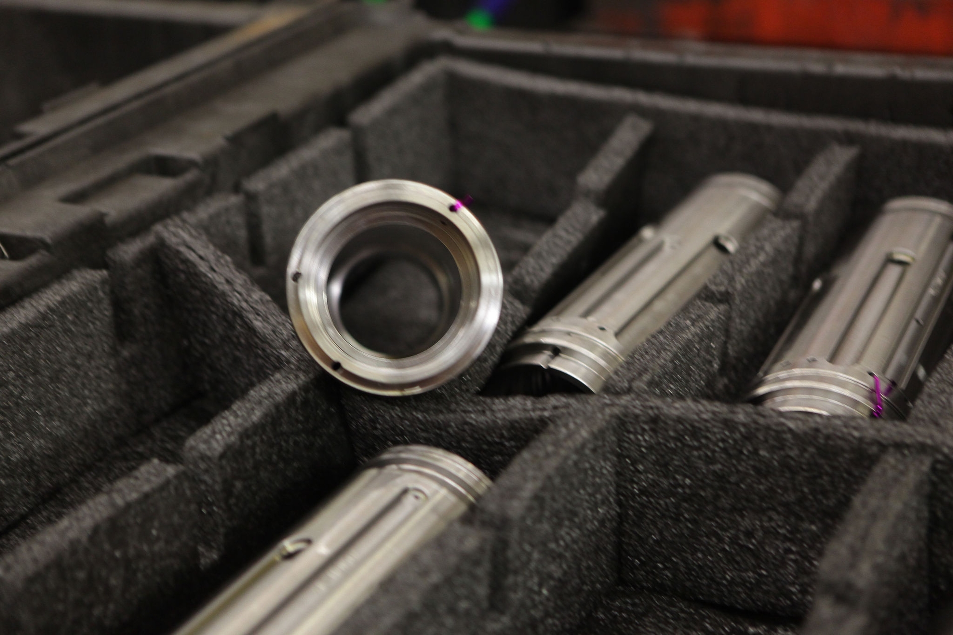

Siempre que sea posible, el taller desbastará las piezas durante la noche en el sistema PALLETECH y, a continuación, las acabará en sus máquinas INTEGREX i-200 y e-420H de 5 ejes. Ambas máquinas combinan las capacidades de un centro de torneado de alta potencia y un centro de mecanizado de funciones completas para tornear, fresar, taladrar y perforar de forma productiva, al tiempo que ofrecen mecanizado simultáneo en 5 ejes. Cada máquina cuenta con un husillo de torneado principal y un husillo de fresado montado verticalmente con eje B giratorio. Todo ello proporciona a R-Tech la capacidad de procesamiento DONE IN ONE® de Mazak para los trabajos más complejos del taller, como los componentes internos para martillos neumáticos industriales.
Estas piezas de martillo implican tolerancias extremadamente ajustadas y mucho arranque de metal. Por ejemplo, un componente de manguito de desgaste tiene requisitos de diámetro interior y cilindricidad que deben mantenerse dentro de un margen de +/- 0,0004". En el caso de las soldaduras del taller, el arranque de material es mínimo, pero su gran tamaño supone un verdadero reto a la hora de mecanizarlas.
Con capacidad de fresado en su torreta de herramientas, el centro de torneado QUICK TURN 200M de Mazak proporciona a R-Tech capacidad multitarea para sus piezas relativamente más pequeñas. Por ejemplo, la máquina corta muchos de los componentes del soporte que se montan en los manguitos de desgaste de los martillos y, según Routh, las piezas algo más pequeñas son igual de intrincadas y complejas de mecanizar que los propios manguitos.

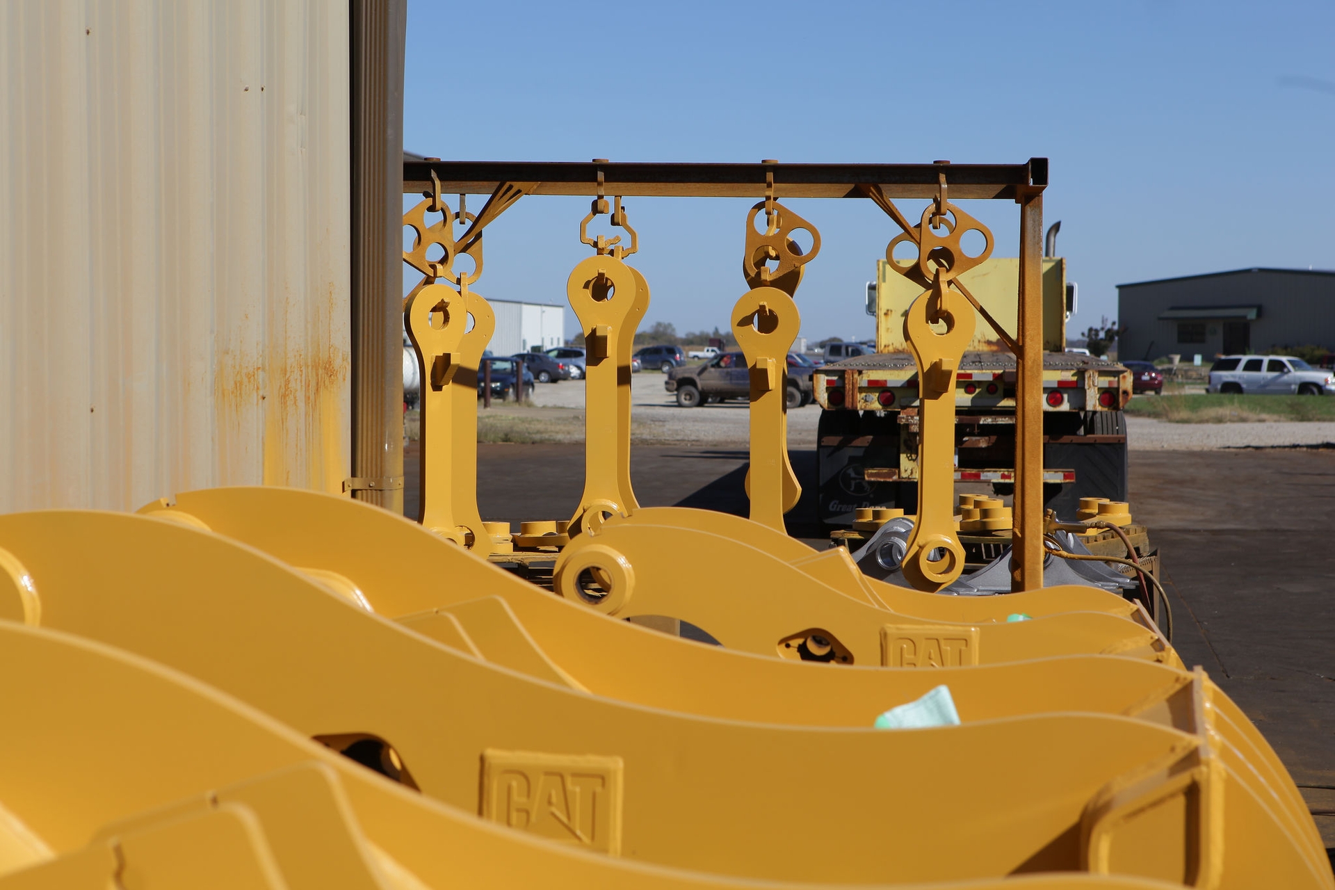

Además de la maquinaria pesada, R-Tech fabrica componentes para atracciones de parques de atracciones, centrales eléctricas, locomotoras y vagones de ferrocarril, así como para estructuras arquitectónicas. La mayor parte del trabajo del taller se realiza con acero laminado en caliente resistente a la abrasión y grandes piezas soldadas.
La mayoría de las piezas se fabrican a partir de planchas de acero en bruto que se queman, se doblan, se sueldan, se mecanizan y se pintan. Otras piezas se fabrican a partir de barras y algunas son piezas de fundición que pueden pesar entre 5.000 y 40.000 libras, y las tolerancias pueden ser tan estrechas como +/- 0,0004" en orificios de 2,500" de diámetro y 12" de profundidad.
Intentamos mantenernos en la gama de piezas de tamaño medio-grande", afirma Routh. "Para nosotros, las piezas medianas son las que pesan 1.000 libras o más, y las realmente grandes son las que pueden pesar más de 43.000 libras. Una capacidad como la de nuestros Mazaks nos proporciona un nicho contra el que la mayoría de los talleres no pueden competir. Además, el mecanizado de piezas grandes tiende a quedarse en este lado del charco por los costes logísticos. Y eso también juega a nuestro favor".
