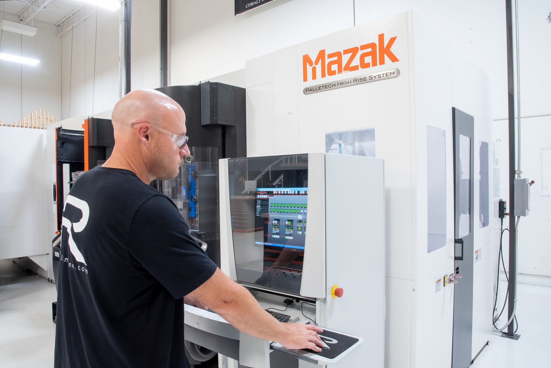

Los Mazaks más recientes de Roswell incluyen un centro de mecanizado horizontal HCN 8800 y dos centros de mecanizado horizontal HCN 5000. El HCN 8800 incorpora un cambiador de dos palés, mientras que los HCN 5000, cada uno con cambiadores de 120 herramientas, forman parte de un sistema de automatización PALLETECH de Mazak de dos niveles y 24 palés.
El sistema modular de fabricación paletizada aumenta aún más la productividad de muchas de las máquinas horizontales, de 5 ejes y multitarea de la empresa, independientemente de la operación o el requisito de volumen. También puede complementar a los robots articulados en escenarios de automatización muy avanzados en los que intervienen máquinas Mazak.
Las opciones disponibles para PALLETCH incluyen almacenadores de uno, dos o tres palets, estaciones de carga basculantes, estaciones de carga de centrado de precisión, estaciones de lavado de piezas y almacenamiento de materias primas.
Los sistemas de arranque PALLETECH vienen con seis, 12 ó 18 almacenes de palets. El diseño modular del sistema facilita la adición de palés, estaciones de carga y estaciones de lavado de piezas en cualquier momento. En total, un sistema PALLETECH puede alojar hasta 16 máquinas Mazak, de seis a 240 palés y hasta ocho estaciones de carga para fabricantes que requieren una célula totalmente automatizada para trabajar sin luz.
