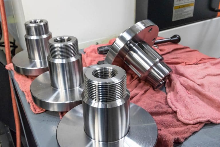

Además del HCN-8800, Basin también produce componentes para el sistema RigLock con una máquina multitarea Mazak INTEGREX i-630V/6, una solución de cinco ejes con potentes husillos de torneado y fresado diseñada para el mecanizado resistente. La máquina procesa cuerpos RigLock que miden 20′′ (508 mm) de diámetro, pesan 1200 lb y están hechos de acero con una dureza de Rc 32. Estas piezas utilizan para otro proveedor seis operaciones de mecanizado y 55 días de tiempo total de procesamiento; Cuenca ahora las termina en poco más de siete horas con solo una operación de mecanizado en la INTEGREX i-630V/6.
Para estas piezas, según Anderson, el proceso es mucho más fácil si se puede hacer en una sola operación. “Esto permite eliminar todas las variables como el manejo, la carga, la pérdida de registro y la necesidad de múltiples equipos”, explicó. “Si un taller convencional hiciera el mismo trabajo, necesitarían dos torneras y un molino vertical con indexador y tendrían que manipular la pieza cuatro veces”.
En Cuenca, el flujo de una sola pieza y la capacidad de la máquina Done in One Mazak significa que la materia prima entra en el proceso y sale como componentes terminados. Esto significa cero WIP, muchos menos problemas de calidad y tiempos de entrega más rápidos. Todo esto ha resultado en un sub-50 partes por millón (ppm) en el rendimiento de calidad de defectos para Cuenca. De hecho, la tienda ha sido tan baja como 19 ppm, y ha sido así durante los últimos 10 años.
