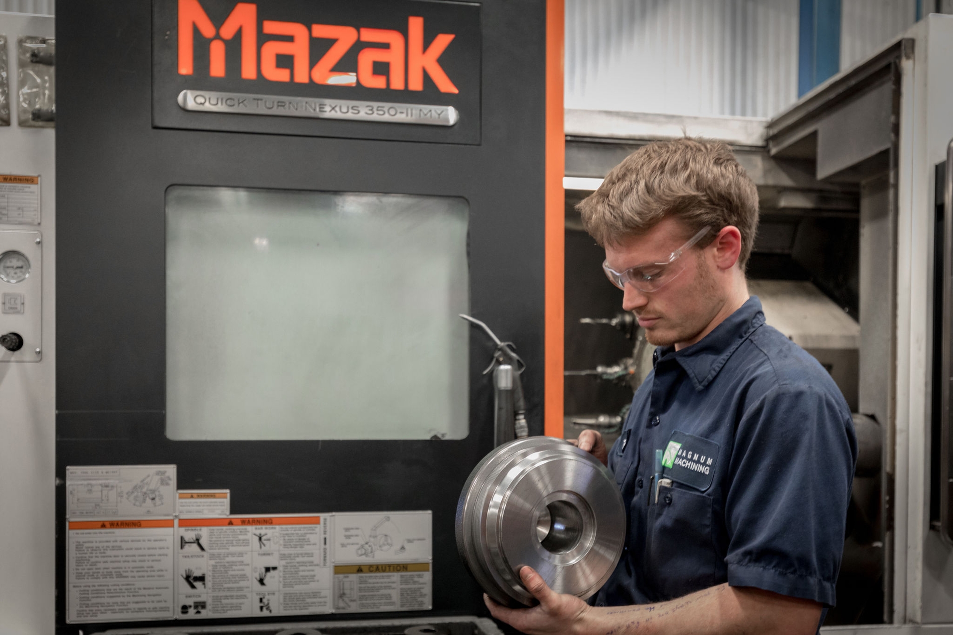

Mientras que sus máquinas Mazak prácticamente garantizan una mayor productividad a través de una alta velocidad y consistencia del proceso, Magnum sigue confiando en personas talentosas y laboriosas para trabajar junto con esa tecnología avanzada. Desafortunadamente, el grupo de mano de obra calificada en el área circundante de Magnum se ha reducido significativamente desde 2013, aunque Bowman observó que la situación continúa mejorando lentamente a medida que crecen las admisiones a escuelas de tecnología locales.
Bowman se esfuerza por garantizar que el taller tenga la capacidad interna de capacitación para contratar a individuos con cualquier aptitud mecánica o deseo de aprender. También presume de que dentro de 30 a 45 días, estos aprendices, como resultado de la capacitación de Magnum, son capaces de operar máquinas, navegar por los controles y hacer sus propias inspecciones de piezas.
Lo que hace posible esta breve curva de aprendizaje, según Bowman, es una combinación del propio programa de entrenamiento y el equipo de fabricación del taller, específicamente sus máquinas herramienta Mazak y sus CNC MAZATROL SmoothG fáciles de usar.
