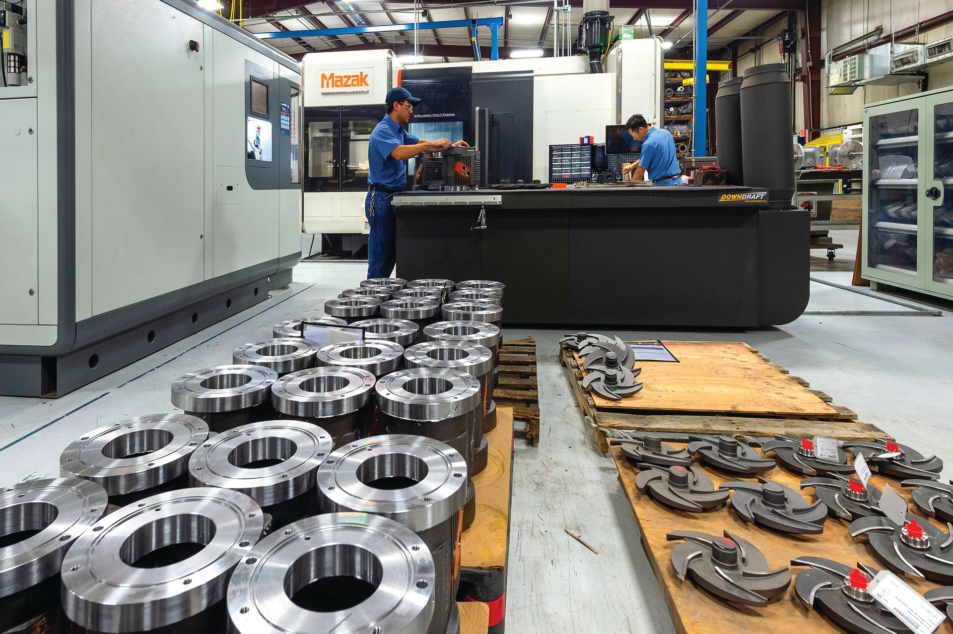

La clave para que el taller tenga procesos de fabricación de bombas eficaces es mantenerse constantemente al día con los avances en la tecnología de máquinas herramienta. Esto ha permitido al taller no solo reducir sus tiempos de configuración, sino también la cantidad de configuraciones necesarias para procesar las piezas. Con las últimas capacidades de máquinas herramienta, incluida la multitarea, el taller logra configuraciones únicas para el procesamiento de piezasDONE IN ONE®, lo que a su vez acorta los tiempos de ciclo y aumenta la calidad y precisión de las piezas.

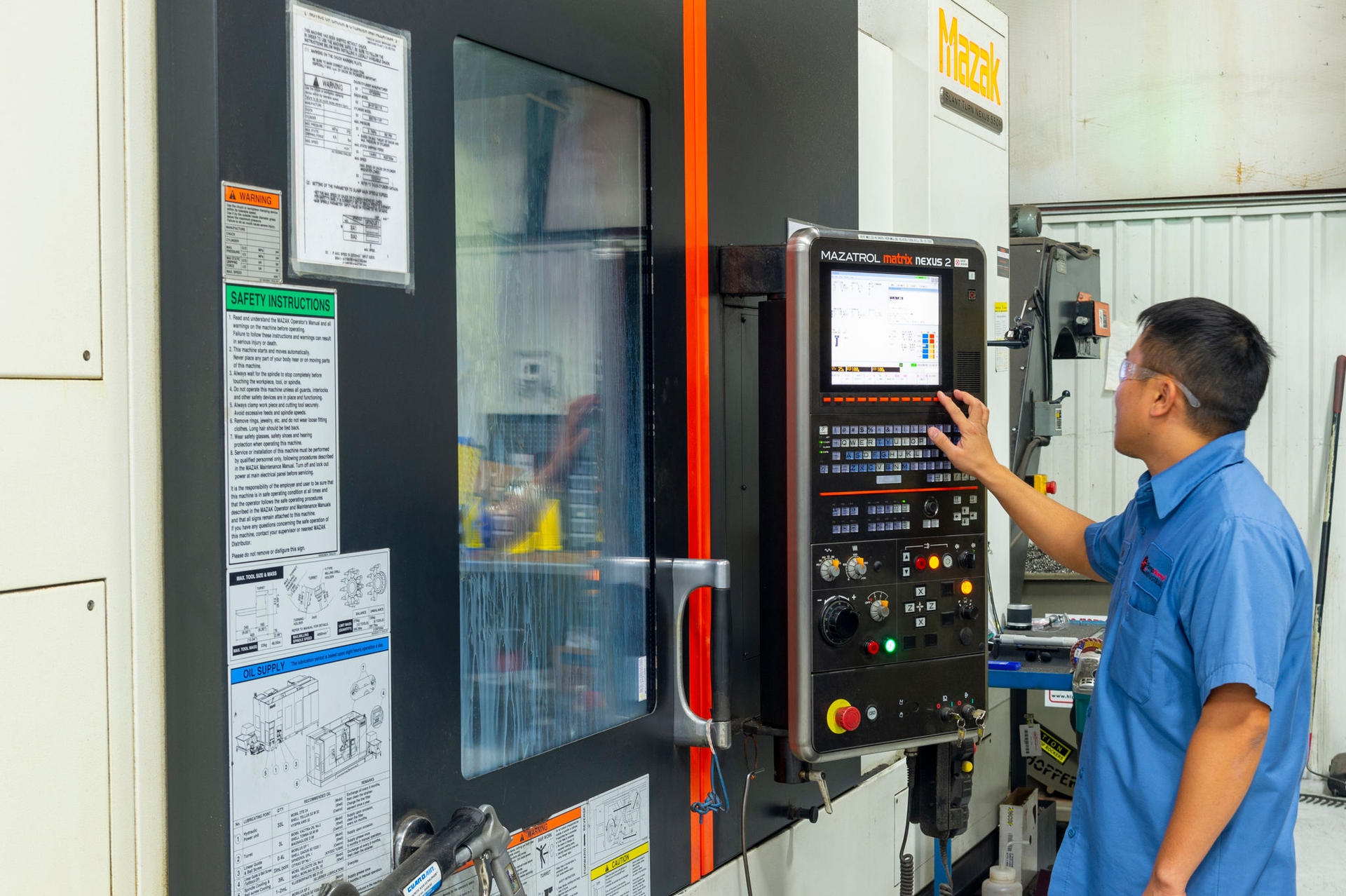

Todas las instalaciones/divisiones de PumpWorks utilizan únicamente máquinas Mazak. Cuando se inauguró la planta de Houston, también siguió el mismo ejemplo e incorporó dos máquinas multitareaINTEGREX i-400S, un centro de torneado QTN-250, un centro de torneado SLANT TURN NEXUS (STN) 550, un centro de mecanizado horizontalHCN-6800y, más recientemente, una máquina multitareaINTEGREX i-630V/6.
El INTEGREX i-400S tiene un cabezal de motor/husillo principal integrado con un husillo de 40 hp y 3300 rpm que proporciona al taller una amplia gama de capacidades de mecanizado, desde corte pesado a bajas velocidades hasta procesamiento de acero al carbono y otros materiales de aleación a altas velocidades. El eje C de sujeción rígida de la máquina indexa en incrementos de 0,0001 grados para una alta precisión, mientras que su segundo husillo de torneado de 35 hp y 4000 rpm también cuenta con un husillo/motor integral para garantizar un mecanizado de alta eficiencia para operaciones secundarias. Para una funcionalidad multitarea adicional, la máquina emplea un husillo de fresado de 30 hp y 12 000 rpm montado en el eje B giratorio con un rango de 240 grados en incrementos de indexación de 0,0001 grados.
Con un paquete de mandril de orificio pasante estándar, el QTN-250 de 2 ejes procesa de manera eficiente una amplia gama de piezas para PumpWorks. La máquina, que trabaja con un alimentador de barras, proporciona un diámetro máximo de alimentación de barras de 2,6" y un diámetro máximo de mecanizado de piezas de 13,780".
El potente y resistente STN 550 de PumpWorks emplea un cabezal de construcción sólida con un diámetro interior de 10,8" y un potente husillo giratorio de 1000 rpm y 60 hp que genera hasta 5163 ft-lbs de torque para cortes de alta resistencia. El husillo de la máquina también admite un tamaño de mandril de 21".
Trabajando en conjunto en una celda con el STN 550, el HCN-6800 II en PumpWorks está equipado con un husillo CAT 50 robusto y de alto rendimiento de 50 hp y 10 000 rpm para capacidades excepcionales de remoción de metal. El cambiador automático de herramientas de la máquina almacena hasta 43 herramientas y admite diámetros de herramienta máximos de 10,24". La mesa giratoria NC de la máquina gira 90 grados en 1,9 segundos y presenta incrementos mínimos de 0,001 grados para una indexación y mecanizado precisos de 4 ejes.
Como el modelo más nuevo de Mazak en PumpWorks, el INTEGREX i-630V/6 cuenta con un robusto husillo de torneado de 50 hp y 550 rpm con control de eje C y un husillo de fresado rígido CAT 50 de 10 000 rpm con una inclinación del eje B de -30/+120 grados. Un cambiador automático de herramientas suministra al husillo de fresado hasta 160 herramientas para operaciones de corte continuo.
La celda STN 550 y HCN-6800 II produce una familia particular de piezas que, según Hohenstein, lamentablemente es imposible de mecanizar con el procesamiento DONE IN ONE. Sin embargo, con esta celda Mazak, el taller básicamente ha eliminado cualquier pérdida de tiempo debido a las configuraciones. Esto se debe a que las piezas se mueven de una máquina a otra, y los accesorios personalizados producidos internamente orientan las piezas en cero sin necesidad de tocarlas. La fijación ubica las piezas para las máquinas, eliminando así la necesidad de que los operarios tengan que realizar la tarea.
“Si bien los Mazaks desempeñan un papel muy importante en nuestra fabricación, funcionan en conjunto con nuestros accesorios personalizados diseñados internamente”, explicó Charles Harvey, gerente de operaciones de PumpWorks Industrial. “Con este innovador sistema de fijación, a menudo podemos reducir tres o cuatro operaciones a solo una, y los dispositivos también proporcionan la resistencia y la estabilidad necesarias para realizar cortes pesados y reducir aún más los tiempos de ciclo”.
