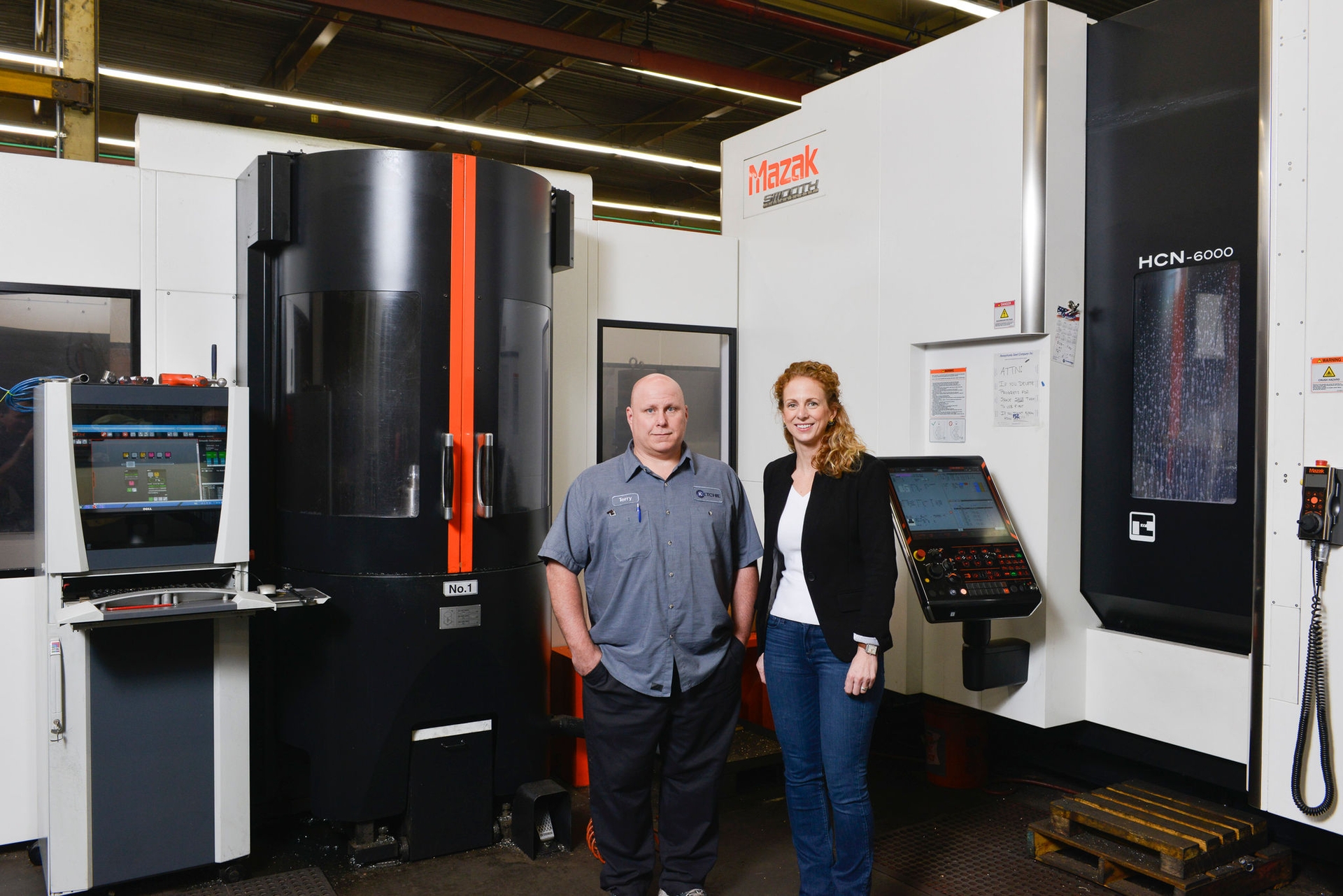

Las HCN-6000 y HCN-6800 de Mazak son máquinas de uso pesado que ofrecen la potencia y la versatilidad que Ketchie necesita para un mecanizado productivo y preciso de piezas grandes, así como cabezales especiales de husillo y motor integrales que minimizan la generación de vibraciones y calor para lograr el más alto nivel de calidad de las piezas. Si bien ambos modelos de máquinas vienen de serie con cambiadores de 2 palés, una de las HCN-6000 de Ketchie forma parte del sistema PALLETECH del taller, que presenta un diseño modular que facilita al taller añadir palés, estaciones de carga y estaciones de lavado de piezas en cualquier momento a medida que cambien sus necesidades de producción.

Los maquinistas de Ketchie programan casi todas sus piezas en las máquinas porque, según Ketchie Inc. Terry Smith, gerente de planta: «Los controles Mazak son muy fáciles de usar y nuestras piezas no son extremadamente complejas». El taller programará algunas piezas con un sistema CAM, pero el 99% de las veces, los trabajos se programan en las máquinas.
Smith dijo que la programación MAZATROL de Mazak también acorta significativamente las curvas de aprendizaje de los maquinistas nuevos e inexpertos y les permite pasar fácilmente de un tipo de máquina Mazak a otro. «Queremos que todos nuestros operadores sean autosuficientes, por eso todos saben cómo configurar y programar sus máquinas», explicó. «Y esa es la verdadera ventaja de tener todas las máquinas Mazak con controles MAZATROL. Los operadores pueden operar nuestro centro de torneado de 1987 y luego cambiarse a la máquina multitarea más nueva de Mazak sin problemas».
