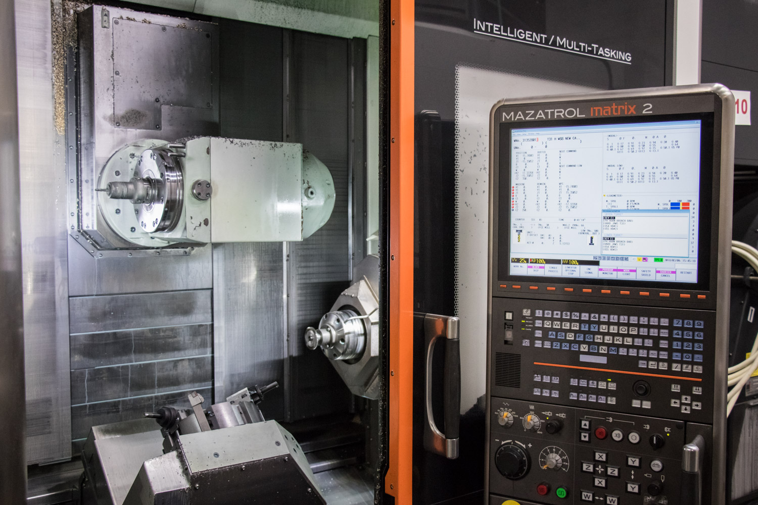

Ahora, la lista de máquinas multitarea de MTH Tool ha crecido hasta incluir 12 máquinas multitarea INTEGREX y una máquina de torneado con capacidad multitarea, todas ellas de Mazak. Cada una de las máquinas multitarea Mazak INTEGREX del taller utiliza cargadores de tipo pórtico, un almacén de 110 ó 120 herramientas y capacidad para refrigerante de alta presión de 1.000 psi, junto con sondas de inspección de ojos de herramienta y piezas. Según Tremain, estas funciones y capacidades son fundamentales para el funcionamiento continuo y desatendido del taller, la rápida preparación de los trabajos y los cortos tiempos de cambio de máquina.
El torno Mazak es un QUICK TURN SMART NEXUS 250MSY con capacidad de fresado, segundo husillo y eje Y, mientras que la mayoría de las máquinas INTEGREX son modelos i-100ST, i-200ST o i-300ST. Además de un husillo de torneado principal y un husillo de fresado basculante, las máquinas de la serie INTEGREX i pueden incorporar un segundo husillo de torneado (S) y una torreta de herramientas inferior (T) con herramientas motorizadas opcionales.
Gracias a la tecnología de máquinas multitarea, MTH Tool rara vez tiene trabajo en curso como ocurría con las horizontales. Esto se debe a que las máquinas multitarea ofrecen al taller un procesamiento de piezas DONE-IN-ONE® de configuración única, lo que significa que las piezas en bruto se cargan en una máquina multitarea Mazak y salen de ella completas.
