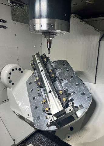

Con una longitud de 30 pies, una anchura de 4" y una altura de 3,5", cada tocho pesa 100 libras y se necesita una grúa para manipularlo. Estas piezas tan grandes y de alta precisión necesitaban una máquina igual de grande y precisa, por lo que TRIAX añadió un centro de mecanizado vertical Mazak VARIAXIS i-800 NEO de 5 ejes a su taller sólo para fabricar los colectores. "En un principio pensábamos utilizar una máquina de 3 ejes", señala McKee, "pero eso habría requerido ocho dispositivos y 11 configuraciones. Con su cambiador de dos palets, nuestra Mazak convierte esto en tres dispositivos y cuatro configuraciones".
Durante el mecanizado, VARIAXIS i-800 NEO elimina el 80% del material de cada tocho. A continuación, un proceso de soldadura diseñado por TRIAX combina las dos mitades mecanizadas con dos piezas de chapa cortadas con láser y cuatro conexiones de agua. A continuación, se someten a tres horas de relajación de tensiones en una inmersión a 1900 °F, además de un enfriamiento con nitrógeno, antes de que TRIAX pueda rectificar y taladrar todas las bridas. Durante el electropulido, el pasivado electrolítico microdesbarba cada pieza y elimina las moléculas de carbono y ferrita para evitar la corrosión. Por último, TRIAX graba con láser las piezas y los números de serie, empaqueta el colector y lo envía para que se someta a pruebas trifásicas.
