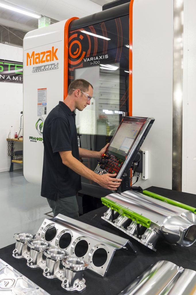

Actualmente, FED cuenta con dos centros de mecanizado vertical Mazak Variaxis i-700 con Mazatrol SmoothX Control y capacidades completas de mecanizado simultáneo de cinco ejes. Las máquinas están equipadas con husillos de 18.000 rpm con diseños de punta compacta para un espacio máximo entre piezas a la altura en Z, mesas inclinables y giratorias y cambiadores de herramientas automáticos con capacidad de almacenamiento para hasta 80 herramientas. Las máquinas no solo ayudan a FED a mecanizar piezas más rápido, sino que también aumentan la flexibilidad y el control del procesamiento de las piezas. La mesa de la máquina se inclina en el eje A de -120° a +30° y gira en el eje C ±360°.
Las máquinas que FED decidió comprar no solo permiten a la empresa crear componentes tres veces más rápido, sino también cien veces más precisos. «El proceso es extremadamente repetible, y el software y la interfaz nos han resultado fenomenales», dijo Frank. La FED se está preparando para series de producción mucho más grandes. Frank dijo que antes de comprar las máquinas Mazak, solo podían fabricar diez unidades cada cierto tiempo. Con los Mazaks a bordo, la empresa ahora puede fabricar 300 unidades y venderlas a mitad de precio.

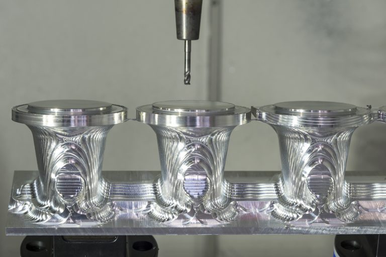

«Empezamos con un bloque sólido de aluminio 6061-T651 tratado térmicamente. Es una porción enorme. Podemos diseñar cualquier cosa que se nos ocurra en CAD, programarla, trazarla con herramientas y producirla en nuestros Mazaks», explica Frank. Jesse Meagher, ingeniero principal de CAD/CAM de la FED y jefe de desarrollo de nuevos productos, se hizo eco de las opiniones de Frank y también señaló que utilizar las máquinas Variaxis i-700 de Mazak tiene muchas ventajas en comparación con otras. «Dado que la máquina tiene un husillo de alto par y alta potencia, estos cortes no atascan la máquina ni la dañan», dijo Meagher. «Intentamos hacer lo mismo con las máquinas más antiguas, pero no fue posible».
La FED también depende en gran medida del control central del punto de la herramienta de las máquinas, de los husillos de refrigeración a alta presión y, sobre todo, de su rigidez. «Las máquinas son extremadamente estables y robustas y están diseñadas para soportar tolerancias estrechas. En comparación con lo que teníamos, es día y noche», dijo Meagher.
