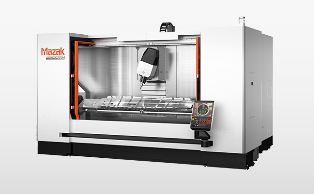

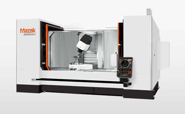

5軸加工中心機
VTC
- 5軸同動控制實現複雜形狀加工*1
- 旋轉範圍±110°的B軸擺動頭,能夠加工垂直面、水平面以及斜面等任何角度,並透過工程集約,提升生產效率
- 3500 mm × 820 mm 的長工作台(*2)可彈性應對長型工件加工、多件同時加工,並可當作雙托盤交換裝置使用

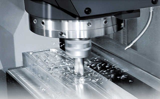

- 18000 min-1 高輸出主軸,適用於鋁合金到鋼材等各種材質的加工
*1:VTC-800/30SR需要選配NC迴轉工作台。
*2:VTC-800/30SDR的固定工作台尺寸(選配)與標準款不同。

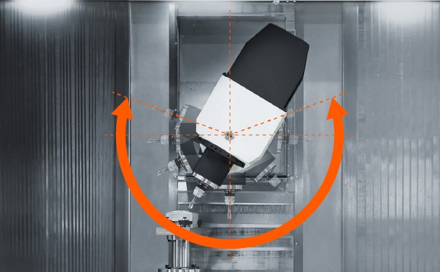

B 軸擺動頭
旋轉220°(±110°)的擺動頭,搭配無背隙滾子凸輪和伺服馬達,能實現0.0001°的精確分度。
分度齒盤可5°為單位的分度夾持,滿足重切削加工需求。
此外,能夠加工垂直面、水平面以及斜面等任何角度,並透過工程集約,提升生產效率。

採用18000 min-1、35 kW (47 HP) [50% ED] 高輸出主軸。
能夠應對鋁合金、鑄鐵、鋼等各種材質,進行廣泛的切削加工。

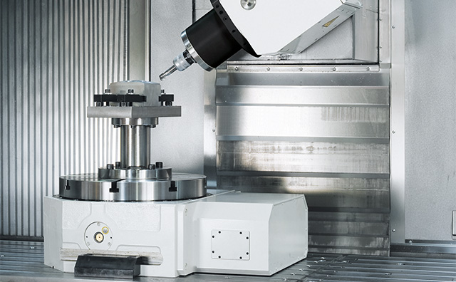

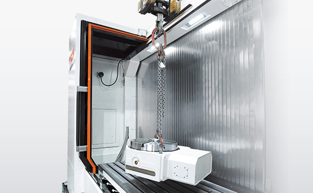

NC迴轉工作台(選配)*
選配NC迴轉工作台,實現5軸同動加工。
迴轉工作台可水平或垂直安裝,且可放置於工作台的左右兩側。
採取與B軸相同的滾子凸輪可以進行輪廓加工。
* 僅相容VTC-800/30SR

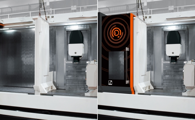

可拆卸中央隔板(選配)*
透過選配的可拆卸中央隔板,可將加工區域分隔開來。一邊進行加工時,另一邊可同時進行工件的安裝,有效提升生產效率。
在工作台的兩側都可以安裝NC迴轉工作台(選配),進一步提升加工的附加價值。
* 僅相容VTC-800/30SR

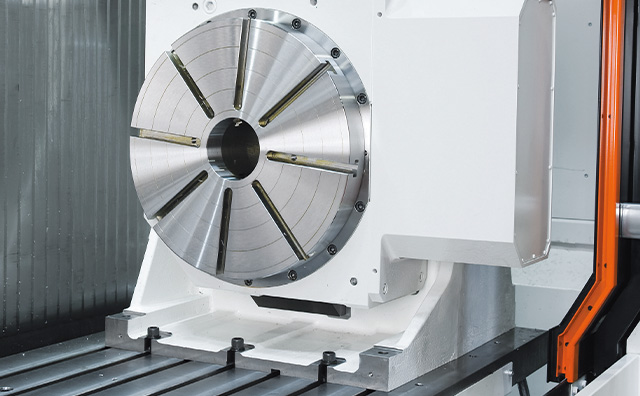

左右同動迴轉工作台*
適合加工航空器零件等長尺寸5軸工件
VTC-800/30SDR機型透過左右配置同動迴轉工作台,並取消固定工作台,來達到優異的切屑排出效果。
此為加工需要高精度5軸同動加工和高材料移除率的航太產業的最佳解決方案。
* 僅相容VTC-800/30SDR

採用無樑設計的無框門搭配方便的固定裝置,讓工件的安裝、調整和大型工件的吊裝作業變得更加輕鬆便捷。
