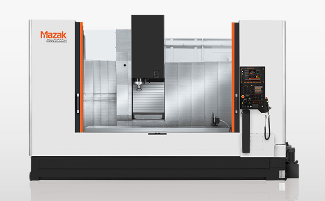

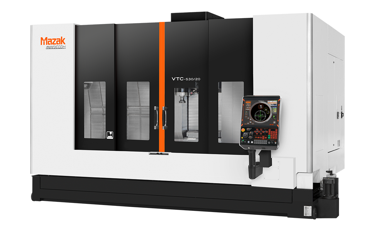

立式加工中心機
VTC
- 工作台固定,主軸移動方式
- 2300 mm × 530 mm 的長工作台可彈性應對長型工件加工、多件同時加工,並可當作雙托盤交換裝置使用
- X 軸長行程,可在較小的佔地面積內加工長型零件

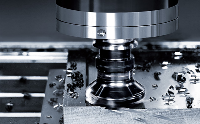

搭載實現穩定加工的主軸
主軸透過在主軸外筒部循環切削液進行冷卻,以抑制熱變位,實現穩定的加工。這是一款適用於多種應用、通用性高的主軸。
固定工作台、主軸移動的設計,在較小的佔地面積內達到寬闊的加工範圍

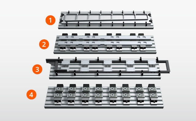

長工作台
工作台兩端沒有設置機器,可以確保有足夠空間應對長尺寸工件或懸臂式加工等多種用途。
- 1:大型長尺寸零件
- 2:長尺寸零件的多件同時加工
- 3:懸臂式加工
- 4:小零件的多件同時加工

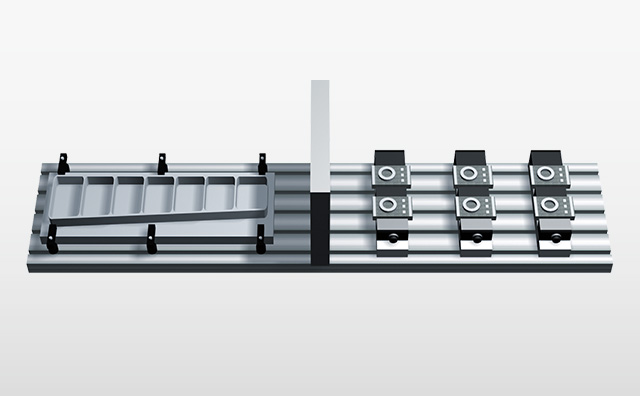

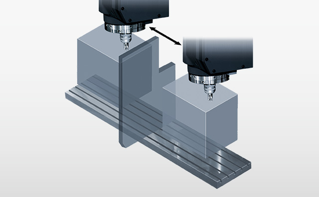

中央隔板 (選配)
透過選配的可拆卸中央隔板,可將加工區域左右分割,能當作雙托盤交換裝置,在加工進行同時於另一側的加工區域進行工件交換或製程準備。
代替雙托盤交換裝置加工案例

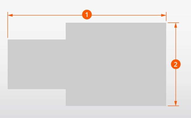

節省空間

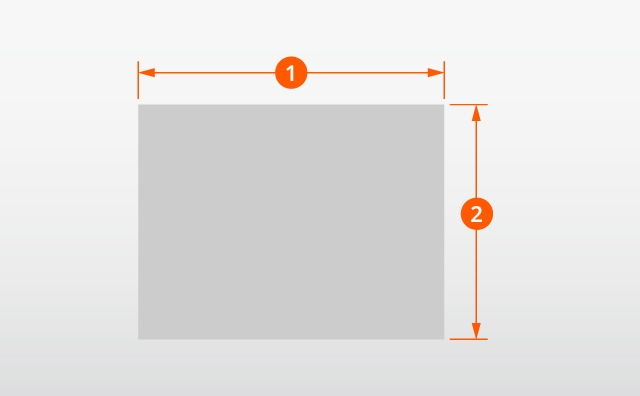

傳統X軸長行程的立式加工中心機,為了容納長工件往往需要較大的Y軸行程及工作台,導致佔用過多的廠房空間。VTC-530/20則將X軸行程延伸至1950mm,滿足長工件加工需求的同時大幅縮減機台佔地,實現空間的最大化利用。
佔地面積比較
VTC-530/20
X 軸行程:1950 mm, Y 軸行程:530 mm
工作台尺寸:2300 mm × 530 mm
佔地面積:12.09 m2(1:3980 mm × 2:3037 mm)
VTC-530/20的設置空間不到一半
- *搭載MAZATROL SmoothC的規格
同級別加工中心機的X軸行程
X 軸行程:2000 mm, Y 軸行程:800 mm
工作台尺寸:2240 mm × 750 mm
佔地面積:24.66 m2(1:3980 mm × 2:3037 mm)
以操作者為中心,重視操作性的人體工學設計
工作台固定,主軸移動方式
透過方便接近的工作台和寬敞的開口部,實現了舒適的操作性,即使安裝油壓治具或機器人,也能輕鬆配線和配管。

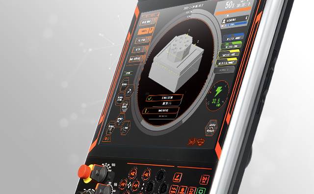

MAZATROL SmoothG、MAZATROL SmoothC透過直覺的操作提高生產力
MAZATROL SmoothG
MAZATROL SmoothC
MAZATROL對話式編程
Mazatrol 對話式使用日常語言,只需要輸入圖面上的尺寸即可輕鬆建立和編輯程式,即使沒有經驗的操作員也可以透過自動決定切削條件和自動建立刀具路徑來快速編寫程式。
凹槽銑削循環(擺線加工)
擺線加工是MAZATROL對話式的新型凹槽銑削循環模式。在進行凹槽加工時,自動生成一條刀尖與切削材料接觸角度始終保持一致的刀具路徑,能抑制切削負荷的變化、延長刀具壽命並提升加工效率。

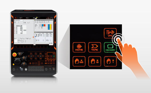

VFC功能
在加工過程中,若有修改進給倍率的話按下VFC鍵後,系統會學習修改過的切削條件,並將其反映到正在執行的加工程式中。此外,系統還會記憶學習到的數據,以便之後在編寫具有相似切削條件的程式時作為參考。
