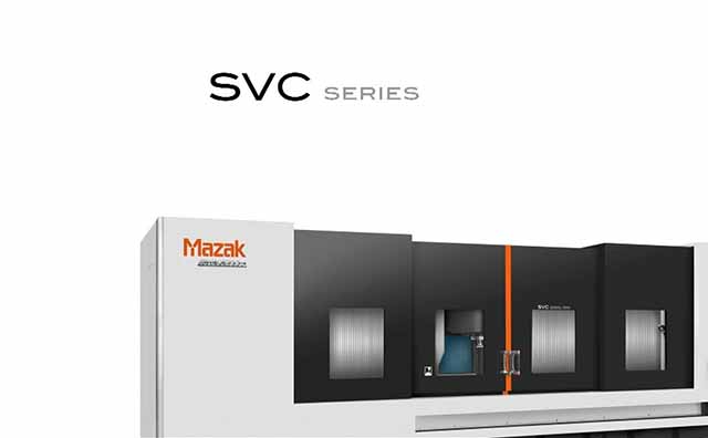

X軸線性馬達驅動 動柱式 立式加工中心機
  • 搭載BT40高速、高輸出主軸,適用於非鐵金屬高速切削加工
  • 移動式立柱結構,X軸採用線性馬達驅動,實現長行程的高速軸向進給
  • 固定式長工作台可彈性應對長型工件加工、多件同時加工,並可當作雙托盤交換裝置使用
  • 搭載觸控式螢幕CNC控制器 MAZATROL SmoothG
SVC示意圖
長尺寸工件的高效加工
標準主軸為高速、高輸出主軸,迴轉速度15000 min-1、輸出22 kW。另外可以選配25000 min-1 的HSK-A63主軸
主軸高速切削示意圖
線性馬達驅動實現高速、高精度加工
X軸線性馬達
實現快速進給120 m/min、切削進給30 m/min的高速軸進給,能夠在長行程中快速且高精度地定位加工。即使是長尺寸工件或多件同時加工,也能大幅縮短閒置時間和定位時間,有效提升生產效率。
多種使用方式的固定式長工作台
長工作台可彈性應對長型工件加工、多件同時加工,並可當作雙托盤交換裝置使用。 另外工作台兩端沒有設置機器,確保有足夠空間,因此也可以懸臂式加工。
