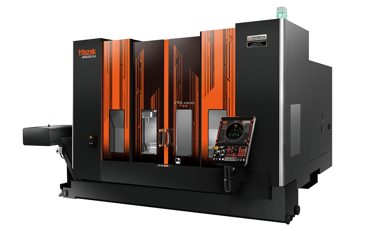

VTC-530/20 FSW
  • 搭載FSW功能 固定工作台,主軸移動式的立式加工中心機
  • 2300 mm × 530 mm 的長工作台可彈性應對長型工件加工與多件同時加工
  • 固定式工作台方便安裝油壓治具或機器人,並輕鬆配線和配管。
