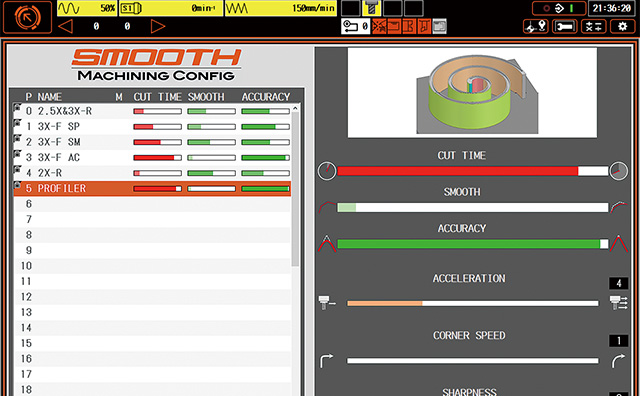

輪廓加工套件 (選配)
對於需要高度輪廓控制的加工,本套件能將機器的性能發揮到極致。即使在高速進給加工中也能提高輪廓精度,無需降低進給速度或加減速,從而縮短加工時間。對於需要高速高精度加工的滾輪形零件,以及需要模具設計表面銷角的加工,都能發揮顯著的效果。
*需選配冷卻液溫度控制系統(水溶性)和光學尺位置回饋(X,Y,Z 軸)。
輪廓加工套件專用的SMC設定畫面
