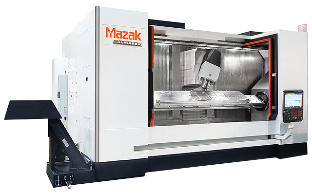

5 Eksenli İşleme Merkezleri
VTC-800 Serisi
VTC Serisi
5 eksenli işleme için kolon hareketli dikey işleme merkezi
Çeşitli üretim uygulamalarının taleplerini karşılamak üzere tasarlanmıştır. Dikey İşleme Merkezlerinin Dikey Hareketli Kolon (VTC) serisi, optimum performans için esneklik, yüksek kalite ve hassasiyet sunar.
  • Kolay programlanabilen MAZATROL CNC ile artırılmış verimlilik
  • Değişen uygulama ihtiyaçlarını karşılayacak esneklik.
  • Sınıfının en iyi hassasiyetini ve tekrarlanabilirliğini sunar.
VTC-800/30'un tam görünümü

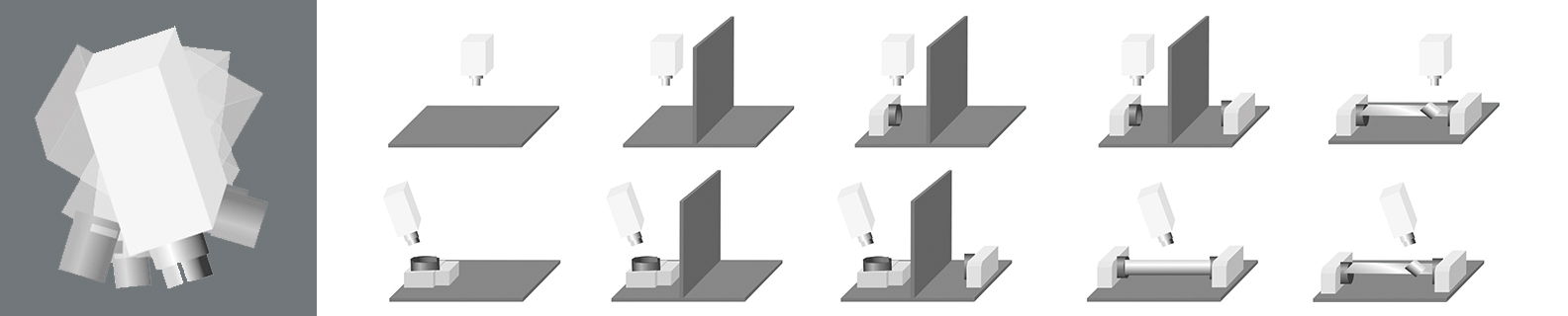

VTC-800SR Serisi
Geniş 4 eksenli kullanım opsiyonel 5 eksenli
  • 2000 veya 3000 mm X ekseni ve 800 mm Y ekseni mevcuttur.

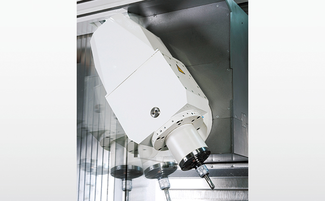

  • B-eksen döner kafa, NC döner tabla opsiyonuyla birleştirildiğinde 5 yüzeyli işleme ve 5 eksenli simültane işleme olanağı sağlar.
VTC-800/30 iş mili

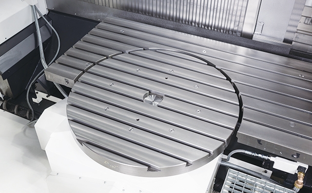

  • Orta bölme ve sol veya sağ NC döner tabla seçenekleri (dikey veya yatay montajlı) çeşitli alternatif işleme konfigürasyonları sağlar.
VTC-800/30 iş mili

  • Ağır kesimler için B ekseni döner kafası 5 derecelik artışlarla kilitlenerek konumlandırılabilir.
VTC-800/30 iş mili
VTC-800/30SLR
5 eksenli, büyük entegre NC döner tabla
  • Entegre büyük çaplı döner tabla ve döner kafa sayesinde tam 5 eksen kabiliyeti.
  • Geniş kapılar operatöre yükleme, ayar ve boşaltma için optimum erişim sağlar.
  • Hareketli kontrol ünitesi iş parçasının verimli bir şekilde ayarlanmasını sağlar.
VTC-800/30 iş mili
