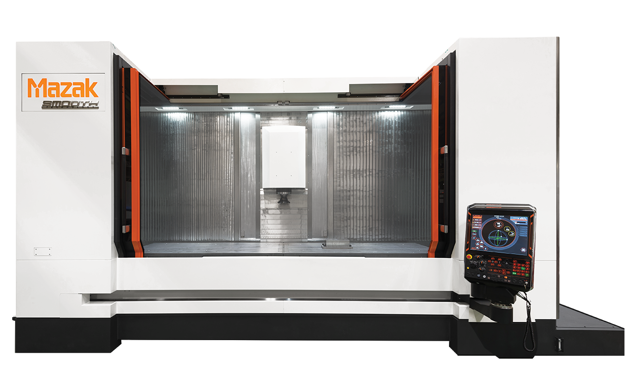

Kolon hareketli dikey işleme merkezleri (VTC), günümüzün ve geleceğin zorlu üretim ortamlarının ihtiyaçlarını karşılayacak performans ve hassasiyete sahiptir. Esnek yapılandırma seçenekleri, aynı zamanda en geniş endüstri yelpazesinde en geniş bileşen yelpazesini işleme olanağı sağlar.
  • Üstün hassasiyet
  • Sınıfının en iyisi performans
  • Kolay ayar ve kullanım

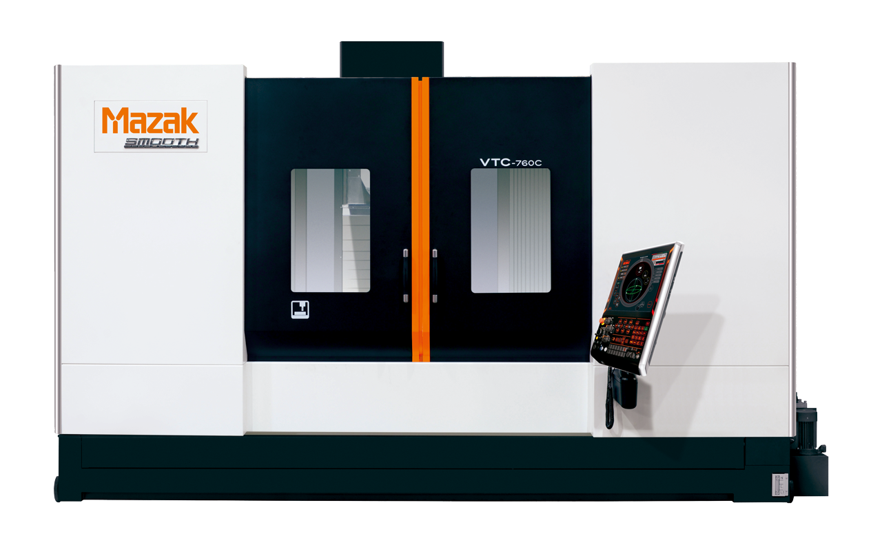

VTC-530C & VTC-760C
VTC-530C ve 760C kolon hareketli dikey işleme merkezleri , müşterilere çok yönlülük için kompakt bir alan, genişletilmiş X ekseni hareketi ve sabit bir tabla sunuyor. Esnek konfigürasyonu, uzun iş parçaları da dahil olmak üzere çok çeşitli bileşenlerin işlenmesine olanak tanır ve geleneksel işleme merkezlerine kıyasla zemin alanını en aza indirir.
Artan Üretkenlik
  • Kompakt hareketli kolon, sınırlı zemin alanında çalışma alanını en üst düzeye çıkarır. Geniş kapı ve pencere açıklıkları vinçlerin kolayca erişebilmesine olanak sağlar.
  • Doğrudan tahrikli vidalı miller ve çapraz masuralı kızaklar, 42 m/dak. boşta hareket hızında yüksek hızlı eksen hareketini garanti eder.
  • 30 takım kapasiteli takım magazini, 48 opsiyonu mevcuttur.
  • MAZATROL SmoothG sezgisel kullanımıyla verimlilik artırılır.

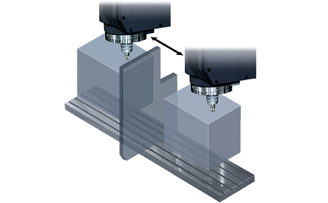

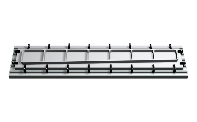

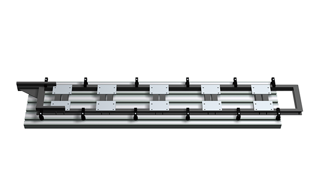

Büyük, uzun iş parçaları

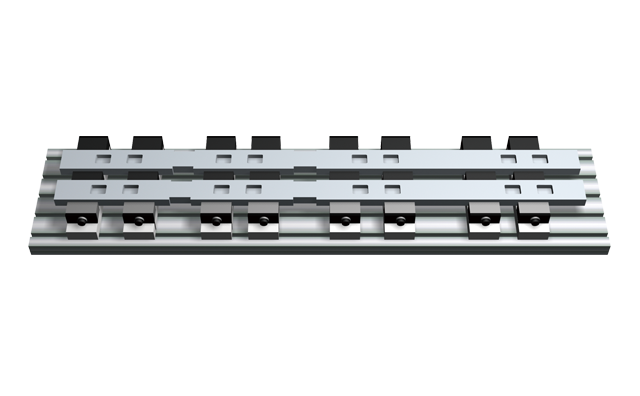

Bir parça malzemeden birden fazla parça
Tablanın dışına taşan iş parçası

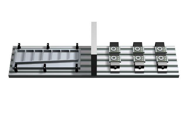

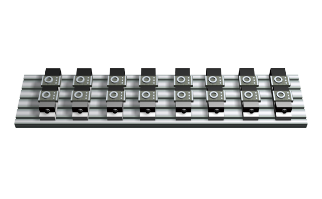

Çoklu parça ayarı
Ara Bölme (opsiyon)
Ara Kapı (opsiyon)

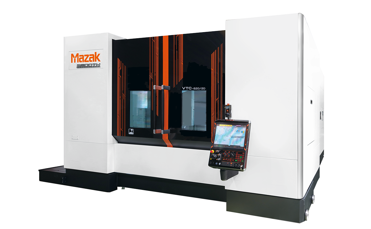

VTC-800/20 & VTC-800/30
  • 2000 veya 3000 mm büyük X ekseni ve 820 mm Y ekseni çok yönlülük ve performans sağlar.
  • Opsiyonel 4. eksen NC döner tablalar, makinenin esnekliğini daha da artırır ve iş parçası ayar gereksinimlerini azaltır.
  • Sabit uzun tabla olağanüstü çok yönlülük sağlar

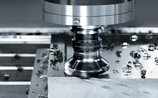

Ağır hizmet tipi parçaları her zaman hassas bir şekilde üretin
  • Inconel, paslanmaz çelik ve titanyum gibi işlenmesi zor malzemelerin kesimi için ideal bir platform sağlayan ISO50 konik sisteme sahip ağır hizmet tipi işleme merkezleri.
  • 10.000 dev/dak iş mili 30kW güç ve 302 Nm tork sağlıyor.
  • Kompakt bir taban alanına sahip geniş çalışma alanı.
  • İki modelde mevcuttur: VTC-800/20HD ve VTC-800/30HD.
