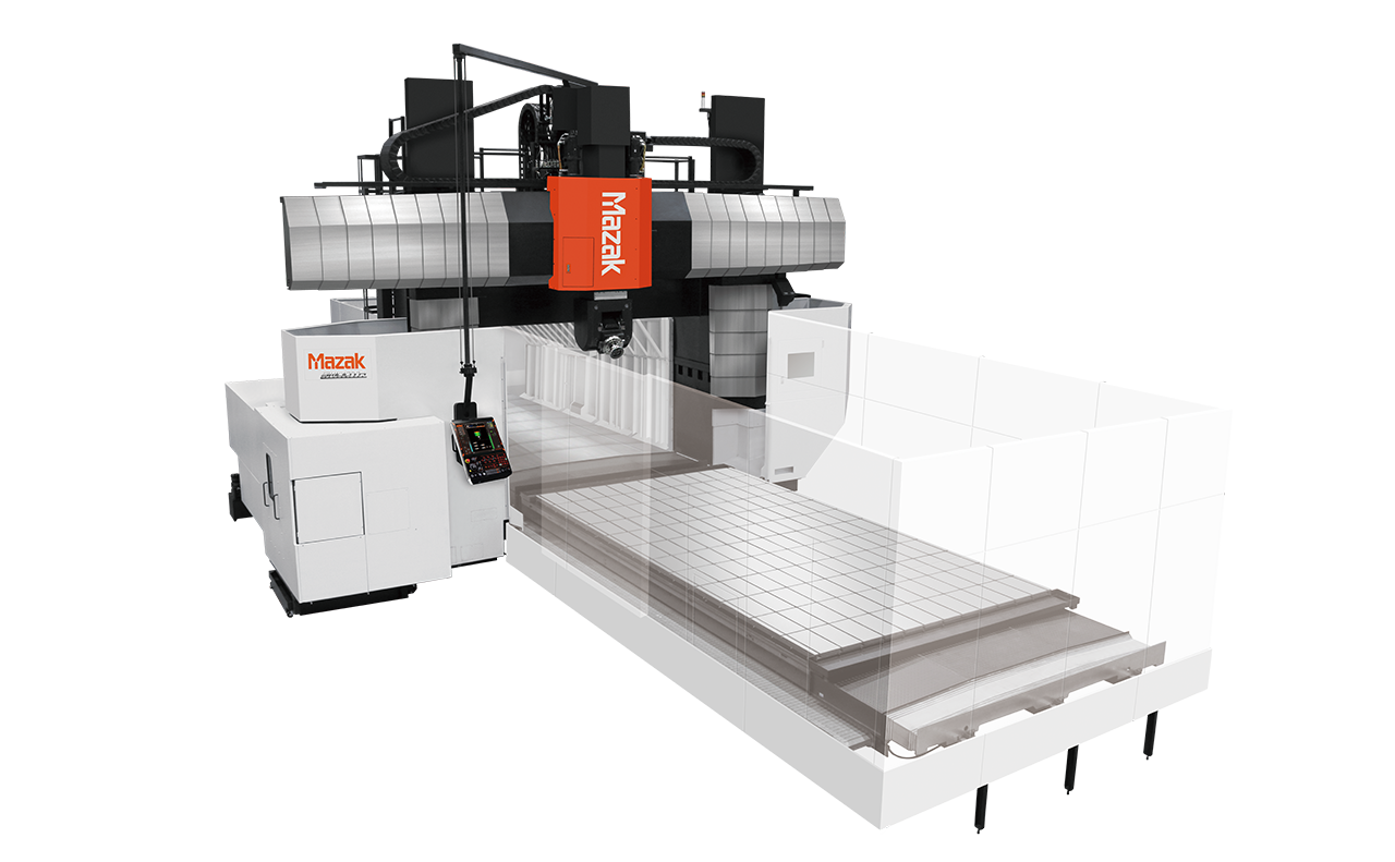

Büyük çok yüzlü, 5 eksenli çift kolonlu işleme merkezi
  • 5 eksenli işleme için özel kafa, kafa değiştiriciye ihtiyaç duyulmadan hassas çok yüzeyli işlemeyi mümkün kılar
  • İşleme uygulamasına göre üç tip iş mili seçilebilir.
  • Yüksek hızlı, X, Y ve Z eksen ilerleme hızı: 30 m/dak
VERSATECH görseli
Kesme dışı süreyi ve proses entegrasyonunu azaltarak büyük iş parçası işlemede üretkenliği artırın
Çeşitli iş parçalarını işlemek için tornalama opsiyonu ile 10 m'ye kadar işleme tablası boyutu

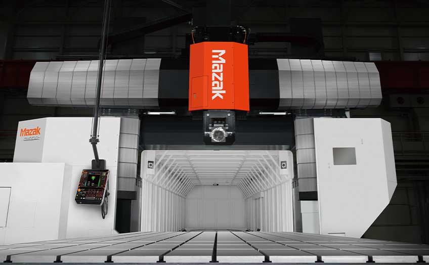

Karmaşık, kavisli yüzeyleri işleme yeteneğine sahiptir
Eşzamanlı 5 eksenli işleme özellikleri (Opsiyon)
VERSATECH, kafa değiştiriciye olan ihtiyacı ortadan kaldıran B ve C eksenine sahiptir ve bu sayede kesme dışı sürede önemli bir azalma sağlar.
Eş zamanlı 5 eksenli işleme özelliği, kalıp ve havacılık endüstrilerindeki bileşenlerde bulunanlar gibi karmaşık yüzeylerin işlenmesi için isteğe bağlı olarak mevcuttur.
