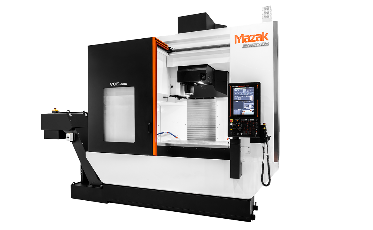

Dikey İşleme Merkezleri
VCE
Olağanüstü değerle üretkenliği en üst düzeye çıkarın
  • Sınıfında önde gelen performans, üretkenlik, hassasiyet ve tekrarlanabilirlik
  • Mükemmel yapısal kalitesi, aradığınız güvenirliği sağlarken en iyi eğitim,servis ve mühendislik hizmeti sunulmaktadır
  • Hızlı yatırım getirisi için yüksek rekabetçi değer ve artan üretkenlik
  • Kullanım kolaylığı ve hızlı programlama için sezgisel 15” dokunmatik ekrana sahip MAZATROL SMOOTHEZ CNC
Yüksek Performanslı İş Mili
Çok çeşitli malzemelere ve uygulamalara uygun çok yönlü 12000 dev/dak yüksek performanslı iş mili, yüksek güvenilirlik sağlar.
Maksimum iş mili devri12000 dev/dak
İş mili gücü18.5 / 11.0 / 11.0 kW
(%10 ED /% 40 ED/Sürekli)
Maksimum tork119.4 / 70.0 / 57.3 Nm

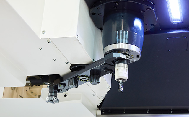

Otomatik Takım Değiştirici ve Magazin
  • Yüksek hızlı otomatik takım değişimi - takım değiştirme süresi 2,7 saniye (takımtan takıma).
  • Standart 24 takım kapasitesi

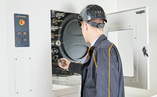

  • 30 veya 48 isteğe bağlı takım servo tahrikli magazin, karmaşık iş parçaları, yüksek çeşitlilikte üretim ve sürekli çalışma için yedek takımlar için ek takım depolama olanağı sağlayarak esnekliğinizi artırır
  • Takımlar, makine otomatik çalışırken isteğe bağlı takım magazin yükleme kapağı aracılığıyla kolayca yüklenebilir/boşaltılabilir, böylece ayar süresi kısalır.

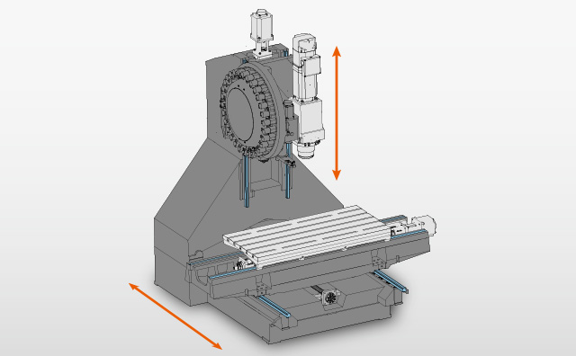

Yüksek Sağlamlık, Yüksek Doğruluklu Makine Yapısı
  • Geniş tabanlı A-çerçeve sütunlu Meehanite dökme demir C-Çerçeve yapısı.
  • Tüm eksenlerdeki doğrusal masuralı kızaklar, sürtünme kızaklara göre daha iyi konumlandırma hassasiyeti sağlar. Bu aynı zamanda uzun bir süre boyunca istikrarlı işleme hassasiyeti sağlar.
 Y-ekseniTablo Boyutu
VCE-500500 mm1050 mm × 500 mm
VCE-600600 mm1300 mm × 600 mm
