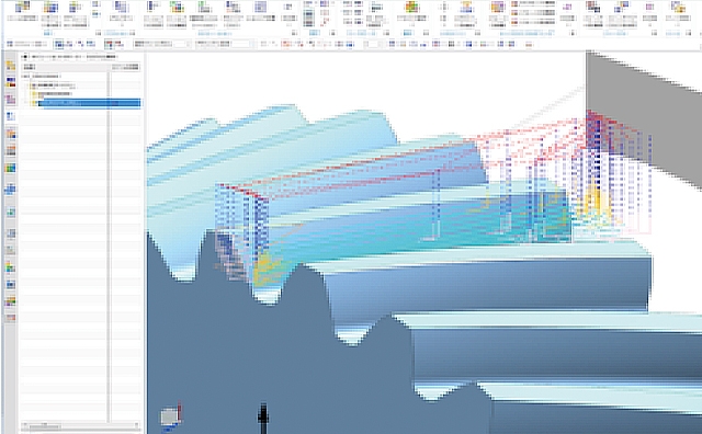

SMOOTH GEAR CUTTING kullanarak dişli kesme programlarını kolayca oluşturabilir ve kesme işlemi yapabilirsiniz. Çeşitli bilgiler görünür hale getirilerek ayar ve düzenlemelerin kolaylaştırılması sağlanır. Bu, üretkenliğinizi artırarak durum, performans ve ayarlamaları kontrol etmenizi sağlar.
  • Desteklenen CNC sistemleri: MAZATROL SmoothAi
    MAZATROL SmoothG
Dişli işleme, diaolog tabanlı sayısal girdi ve piyasada bulunan uç frezeler kullanılarak kolaylıkla gerçekleştirilebilir.
Dialog sayısal giriş, dış ve iç dişlilerin son derece verimli ve hassas bir şekilde işlenmesini sağlar.
Takım ekseni ile iş parçası ekseninin ivmelenme ve yavaşlama sırasında sürekli senkronize edilmesiyle, kaba işleme prosesinden finiş işlemeye kadar optimum dişli frezeleme mümkündür.

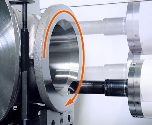

YÖRÜNGE (ORBIT) İŞLEME
YÖRÜNGE (ORBIT) İŞLEME, özel fikstürler ve özel amaçlı makineler gerektiren tornalama süreçlerini entegre edebilmektedir.
Bu, vana sızdırmazlık yüzeylerinin/oluklarının, konik deliklerin vb. işlenmesinde çok etkili bir yöntemdir.
  • Çeşitli çaplarda tornalama yapmak için tek bir alet kullanılabilir
  • Takım çapından daha büyük iç çapların işlenmesi mümkündür.
    MAZATROL SmoothG
    MAZATROL SmoothEz
Yörünge kesimi için G kodu eklendi
Yüksek kaliteli işleme elde edin
  • İşleme programı, kesit şekillerinin düz çizgiler, konikler ve yaylar olarak ayarlandığı geleneksel torna merkezi işleme programına benzer.
  • Sabit yüzey hızı kontrolü mümkün olup, konik şekillerde bile yüksek kaliteli işleme olanağı sağlar.
Çok işlevli bir makine ile eğimli bir yüzeyde yörünge işleme
  • Eğik bir B eksenine sahip eğimli bir yüzeyde yörünge işleme mümkündür

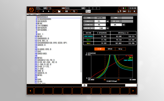

Yörünge işleme yardımcısı
  • Yörüngesel işleme koşulları (çevresel hız [m/dak], devir hızı dev/dak), takım bilgisi ve işleme çapı gibi birkaç öğenin girilmesiyle kolayca hesaplanabilir.

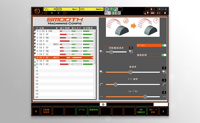

İşleme parametrelerini ayarlayın
Bu fonksiyon, "işleme süresi (hız)", "bitmiş yüzey (pürüzsüzlük)" ve "şekil (doğruluk)" ile ilgili karmaşık parametreleri birden fazla koşula göre kolayca ayarlamanıza olanak tanır. Bunlara; iş parçasının ne olduğu, işleme yöntemi, işleme zamanı / şekil doğruluğu önceliği, kaba işleme ve finiş gibi koşullar dahildir.
