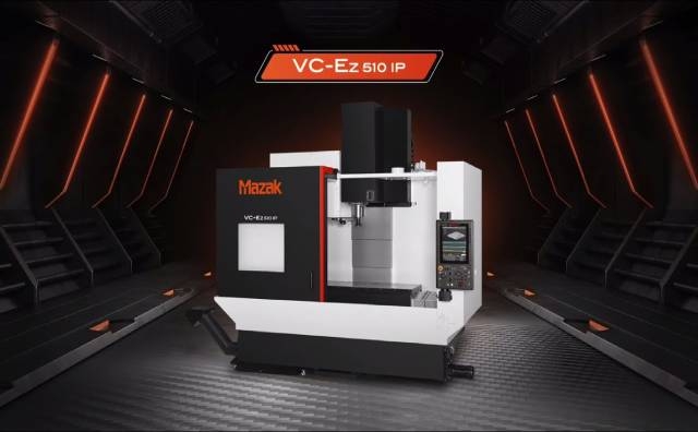

เครื่องกัด CNC แนวตั้ง
VC-Ez IP
ผลิตในประเทศอินเดีย: เครื่องแมชชีนนิ่งเซ็นเตอร์แนวตั้งคุณภาพสูง
  • สปินเดิลกำลังและแรงบิดสูง สำหรับรองรับกำลังการผลิตที่สูงขึ้น
  • ขนาดโต๊ะงาน และพื้นที่การกัดชิ้นงานใหญ่ที่สุดในระดับเดียวกัน
  • ออกแบบมาเพื่อความสเถียรภาพ และ ความแม่นยําสูง
  • MAZATROL SmoothEz: ระบบ CNC ที่ใช้งานง่ายและให้ผลผลิตสูงอย่างไม่มีใครเทียบได้
ความสามารถของสปินเดิล: 18.5 กิโลวัตต์ / 7.5 กิโลวัตต์ (ระยะ 5 นาที / ระยะต่อเนื่อง)
สปินเดิล BT40, 12000 นาที-1
เหมาะสําหรับการกัด วัสดุเหล็กกล้า อย่างมีประสิทธิภาพ และ การตัดแต่งวัสดุขึ้นรูปด้วยเครื่องจักรที่มีเส้นผ่านศูนย์กลางขนาดเล็ก เช่น ชิ้นงาน อะลูมิเนียม สามารถลดชั่วโมงการตัดเฉือนและ กัดงานผิวละเอียดได้อย่างยอดเยี่ยมแม้กับงานที่ใช้ความเร็วสูง สปินเดิลมีการติดตั้งตลับลูกปืนเซรามิกซึ่งมีน้ำหนักเบาและมีการขยายตัวจากความร้อนต่ำ ดังนั้นจึงสามารถตัดเฉือนด้วยความแม่นยําสูงโดยเกิดความร้อนต่ำได้
ชุดเก็บเครื่องมือและเปลี่ยนเครื่องมืออัตโนมัติ ด้วยความเร็วสูงและน่าเชื่อถือได้
ชุดเก็บเครื่องมือสามารถจัดเก็บเครื่องมือได้ 24 แบบสําหรับการตัดเฉือนชิ้นงานที่หลากหลาย นอกจากนี้ยังมีอุปกรณ์เสริมชุดเก็บเครื่องมือ 30 แบบ ให้เลือก (สําหรับ VC-Ez 660 IP มีชุดเก็บเครื่องมือความจุ 30 แบบให้มาเป็นมาตรฐาน)
โต๊ะงานของตระกูล VC-Ez IP มีพื้นที่การตัดเฉือนที่ใหญ่ที่สุดในระดับเดียวกัน และสามารถโหลดอุปกรณ์และชิ้นงานที่ขนาดใหญ่ได้
 ขนาดโต๊ะรองรับขนาดชิ้นงานสูงสุด
VC-Ez 410 IP950 มม. × 410 มม.950 มม. × 410 มม. × 450 มม.
VC-Ez 510 IP1250 มม. × 492 มม.1250 มม. × 492 มม. × 570 มม.
VC-Ez 660 IP1400 มม. × 610 มม.1400 มม. × 610 มม. × 570 มม.

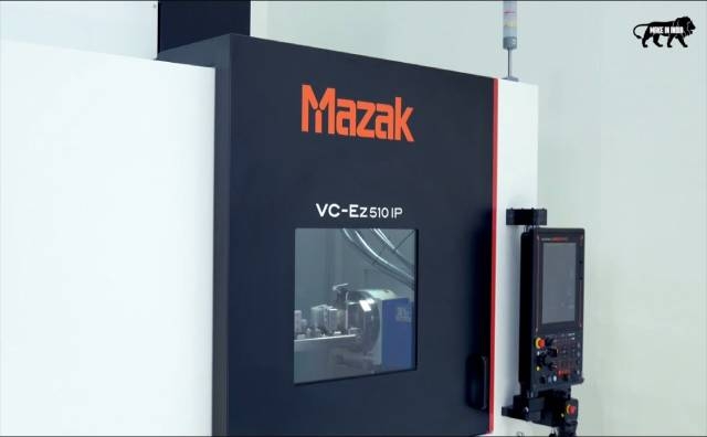

รางเลื่อน Linear
รางเลื่อนแบบลูกปืนทรงกระบอกให้ความแข็งแรง แม้ความเร็วสูง รองรับกับทุกแกน ให้ความแม่นยำของตำแหน่งที่ดีขึ้นพร้อมแรงเสียดทานที่ต่ำลงในระยะยาว
การระบายความร้อนหลักของบอลสกรู (ออฟชั่นเสริม)
น้ำมันหล่อเย็นที่ควบคุมอุณหภูมิจะไหลเวียนผ่านแกนบอลสกรูเพื่อให้มั่นใจถึงความแม่นยําในการตัดเฉือนที่มั่นคงในการทํางานด้วยความเร็วสูงเป็นระยะเวลานาน
น้ำหล่อเย็น / ตู้ทําความเย็น / การกําจัดเศษ
ระบบน้ำหล่อเย็น
ระบบน้ำหล่อเย็นผ่านปลายเครื่องมือ (ออฟชั่นเสริม)
ชุดทําความเย็นตู้คอนโทรล (ออฟชั่นเสริม)
สายพานลำเลียงแบบเกลียว: แนวนอนด้านซ้าย (ออฟชั่นเสริม)

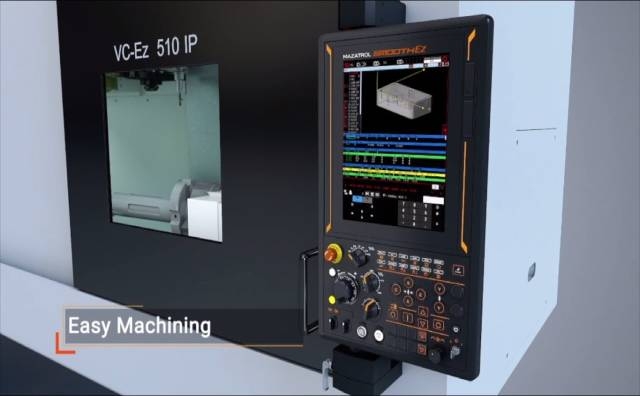

MAZATROL SmoothEz
มาพร้อมกับ "QUICK MAZATROL" ซึ่งเป็นเวอร์ชั่นปรับปรุงของการเขียนโปรแกรม MAZATROL โปรแกรมสามารถทําได้ดั่งใจด้วยหน้าจอสัมผัสขนาด 15 นิ้ว พร้อมตรวจวัดรูปร่างขนาดชิ้นงานและกระบวนการทํางาน หากรวมกับซอฟต์แวร์ SmoothCAM Ai (จําหน่ายแยกต่างหาก) เครื่องจักรในโรงงานของคุณ สามารถจำลองบน PC หรือ Laptop ส่วนตัวของคุณได้ ซึ่งช่วยให้สามารถตั้งค่าเครื่องแบบดิจิทัลเพื่อปรับปรุงประสิทธิภาพการดําเนินงานได้
