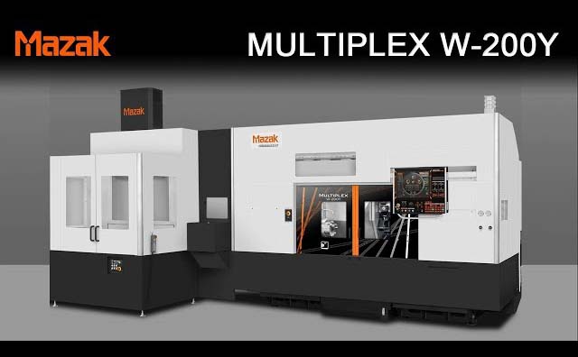

เครื่องกลึง CNC
MULTIPLEX W
- ติดตั้งแกนหมุนและป้อมมีดสมมาตรเพื่อผลผลิตสูง
- การถ่ายโอนชิ้นงานอัตโนมัติช่วยให้สามารถการตัดเฉือนอย่างต่อเนื่องสองขั้นตอนโดยแกนหมุนทั้งสอง
- ·สามารถประมวลผลได้หลายวิธี การกลึง การเจาะ การกัดรูปร่าง และการตัดเฉือนแกน Y

โครงสร้างสมมาตรเพื่อผลผลิต
การตัดเฉือนอย่างต่อเนื่องสองขั้นตอนโดยใช้ทั้งแกนหมุน / ป้อมปืนช่วยเพิ่มผลผลิตได้อย่างมาก ความสามารถในการจัดการกับชิ้นงานที่แตกต่างกัน 2 ชิ้นแยกกัน และตัดเฉือนชิ้นงานเพลายาวโดยการซิงโครไนซ์แกนหมุนซ้าย / ขวาและแกน Z ทําให้สามารถทํางานได้หลากหลาย
