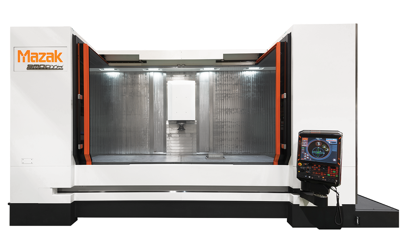

Seria VTC
Nasze pionowe centra obróbkowe z ruchomą kolumną (VTC) oferują wydajność i precyzję na miarę wymagań współczesnych i przyszłych środowisk produkcyjnych. Elastyczność ich konfiguracji pozwala na obróbkę najszerszej gamy detali w całym spektrum branż przemysłowych.
  • Znakomita precyzja
  • Wydajność najlepsza w swojej klasie
  • Łatwość ustawiania i obsługi

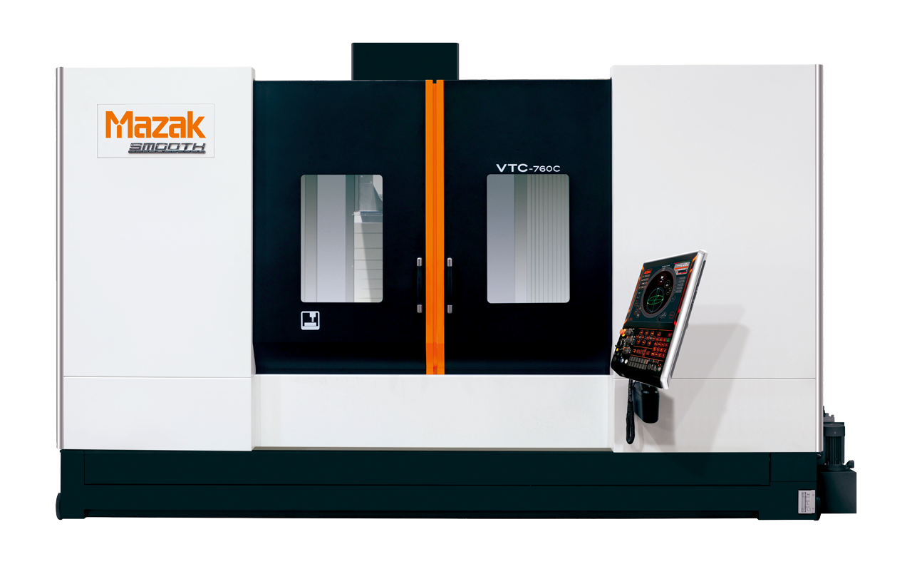

VTC-530C i VTC-760C
Pionowe centra obróbkowe VTC-530C i 760C z ruchomą kolumną zajmują małą powierzchnię, mają duży zakres ruchu osi X i nieruchomy stół do szerokiej gamy zastosowań. Dzięki elastyczności konfiguracji umożliwiają obróbkę różnorodnych części, w tym długich detali, a przy tym zajmują mniejszą powierzchnię podłogi niż konwencjonalne centra obróbkowe.
Wzrost wydajności
  • Zwarta konstrukcja z ruchomą kolumną pozwala uzyskać maksymalny obszar obróbki na ograniczonej powierzchni hali. Szeroko otwierane drzwi i okna ułatwiają dostęp suwnicą.
  • Śruby toczne i rolkowe prowadnice liniowe z napędem bezpośrednim umożliwiają osiągnięcie dużej szybkości posuwu osi, sięgającej 42 m/min.
  • Standardowym wyposażeniem jest magazyn na 30 narzędzi, a jako opcja dostępny jest magazyn na 48 części.
  • Intuicyjny system MAZATROL SmoothG zwiększa efektywność obsługi.

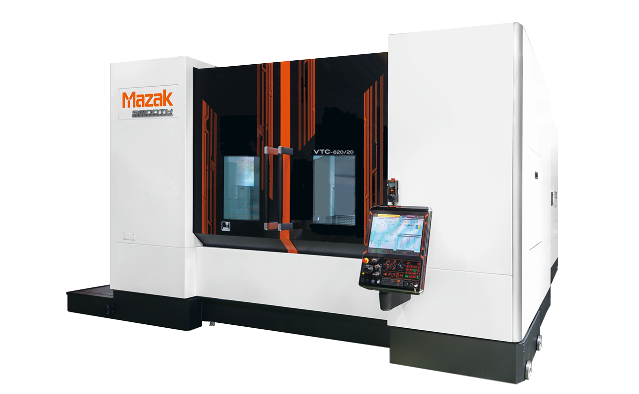

Szeroki wybór konfiguracji maszyny
Seria VTC oferuje niezwykłą swobodę wyboru konfiguracji, w tym możliwość zastosowania opcjonalnej środkowej przegrody w celu uzyskania jeszcze większej wydajności produkcji.
Duże, długie detale
Wiele części z jednego fragmentu materiału

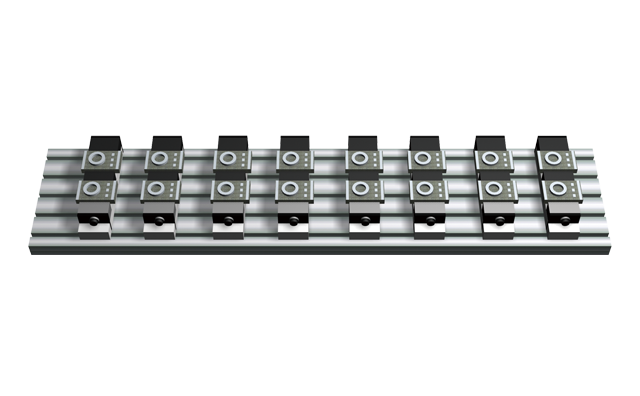

Detal wystający poza stół
Ustawienie z więcej niż jedną częścią
Maszyna wahadłowa (opcja)
Środkowa przegroda (opcja)

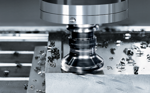

  • Centra obróbkowe do „ciężkich prac”, wyposażone w system stożkowy nr 50 i będące idealną platformą do skrawania materiałów trudnoobrabialnych, takich jak inkonel, stal nierdzewna i tytan.
  • Napęd wrzeciona o prędkości obrotowej 10000 obr/min osiąga moc 30 kW i moment obrotowy 302 Nm.
  • Duży zasięg obróbki przy niewielkich wymiarach podstawy.
  • Dostępne są dwa modele: VTC-800/20HD i VTC-800/30HD.
