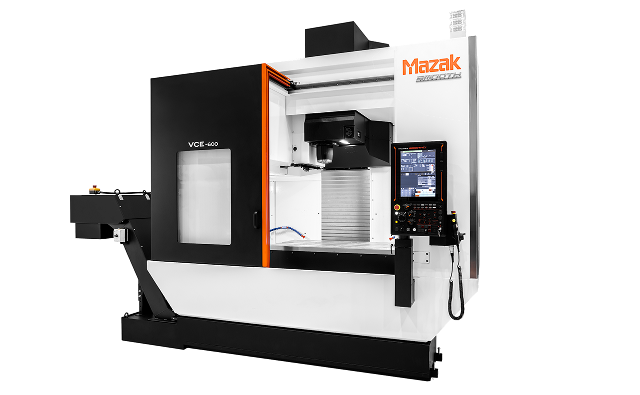

Pionowe centra obróbkowe
VCE
Maksymalizuj wydajność dzięki wyjątkowej wartości
  • Czołowe w klasie parametry użytkowe, w tym wydajność, dokładność i powtarzalność
  • Znakomita jakość wykonania przekłada się na niezawodność, dodatkowo wspartą najlepszą w swojej klasie ofertą szkoleń i wsparcia
  • Szybki zwrot z inwestycji dzięki wysokiej wydajności i konkurencyjnej cenie
  • System CNC MAZATROL SmoothEz z intuicyjnym 15-calowym ekranem dotykowym dla wygodnej obsługi i szybkiego programowania

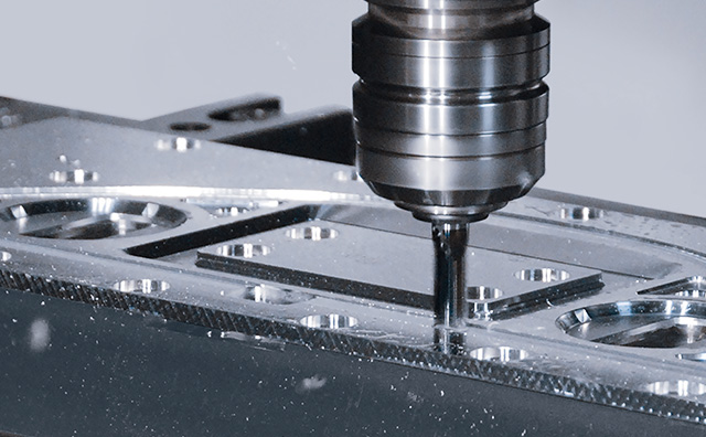

Wrzeciono o wysokiej wydajności
Wszechstronne wrzeciono o wysokiej wydajności, osiągające prędkość obrotową 12000 obr/min, odpowiednie do niezawodnej pracy z różnymi materiałami i w różnych zastosowaniach.
Maks. prędkość obrotowa wrzeciona12000 obr/min
Moc napędu wrzeciona18,5 / 11,0 / 11,0 kW
(praca chwilowa 10% / praca chwilowa 40% / praca ciągła)
Maks. moment obrotowy119,4 / 70,0 / 57,3 Nm

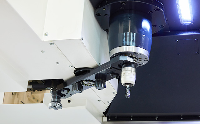

Automatyczny zmieniacz narzędzi i magazyn
  • Szybka automatyczna zmiana narzędzi — czas zmiany (od wióra do wióra): tylko 2,7 sekundy.
  • Pojemność standardowa: 24 narzędzia

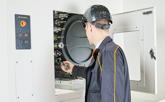

  • Opcjonalny magazyn z serwonapędem na 30 lub 48 narzędzi jest przydatny przy obróbce skomplikowanych detali i produkcji zróżnicowanych wyrobów, a także umożliwia przechowywanie zapasowych narzędzi potrzebnych przy długotrwałej pracy ciągłej.
  • Narzędzia można łatwo podawać/odbierać w trakcie automatycznej pracy maszyny, przez drzwi podawcze opcjonalnego magazynu narzędzi. Takie rozwiązanie skraca czas przygotowania do produkcji.

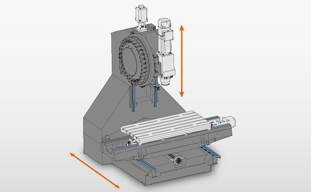

Konstrukcja o dużej sztywności, zapewniająca wysoką dokładność
  • Konstrukcja typu C-Frame z żeliwa Meehanite i kolumną podpartą na szerokiej podstawie w układzie litery A.
  •  Liniowe prowadnice rolkowe na wszystkich osiach zapewniają większą dokładność pozycjonowania niż prowadnice ślizgowe. Ponadto sprawiają, że ta dokładność pozostaje stabilna podczas długotrwałej pracy.
 Oś YWymiary stołu
VCE-500500 mm1050 mm × 500 mm
VCE-600600 mm1300 mm × 600 mm
Łatwy w obsłudze standardowy system CNC
Ez Operation
Udoskonalony system QUICK MAZATROL do programowania w języku MAZATROL
15-calowy ekran dotykowy do intuicyjnej obsługi
Interfejs użytkownika jest zaprojektowany z myślą o łatwości obsługi i daje się dostosowywać do indywidualnych potrzeb.
Ez Machining
System kompensacji odkształceń termicznych — „Thermal Shield”
Funkcja SMOOTH MACHINING CONFIGURATION (SMC) może dostosowywać parametry obróbki do kształtu detalu i metody pracy.
Ez Setup
Za pośrednictwem opcjonalnej usługi MAZATROL DX wirtualne maszyny w biurze mogą dokładnie naśladować działanie maszyn na hali produkcyjnej. Takie cyfrowe ustawianie maszyny znacznie zwiększa efektywność pracy.
Elastyczny układ
Układ treści na ekranie systemu CNC, w tym rodzaje wyświetlanych danych, menu i klawiaturę ekranową, można dostosować do własnych potrzeb.
Istotna dla ergonomii jest zwłaszcza możliwość przeniesienia klawiatury na wysokość dopasowaną do wzrostu operatora.
Konfigurowalny wyświetlacz
Możliwe jest wyświetlanie dowolnej kombinacji informacji. Dopasowując zestaw informacji do realizowanego procesu, można do minimum ograniczyć konieczność przechodzenia między ekranami.
QUICK MAZATROL
QUICK MAZATROL pomaga unikać błędów w programowaniu i skraca czas potrzebny na opracowanie programu. Panel dotykowy i trójwymiarowe modele produktu ułatwiają tworzenie i sprawdzanie programów.
VCE
SmoothEz
VCE-500
Chwyt narzędziaCAT 40
Wymiary stołu1050 mm × 500 mm
VCE-600
Wymiary stołu1300 mm × 600 mm
