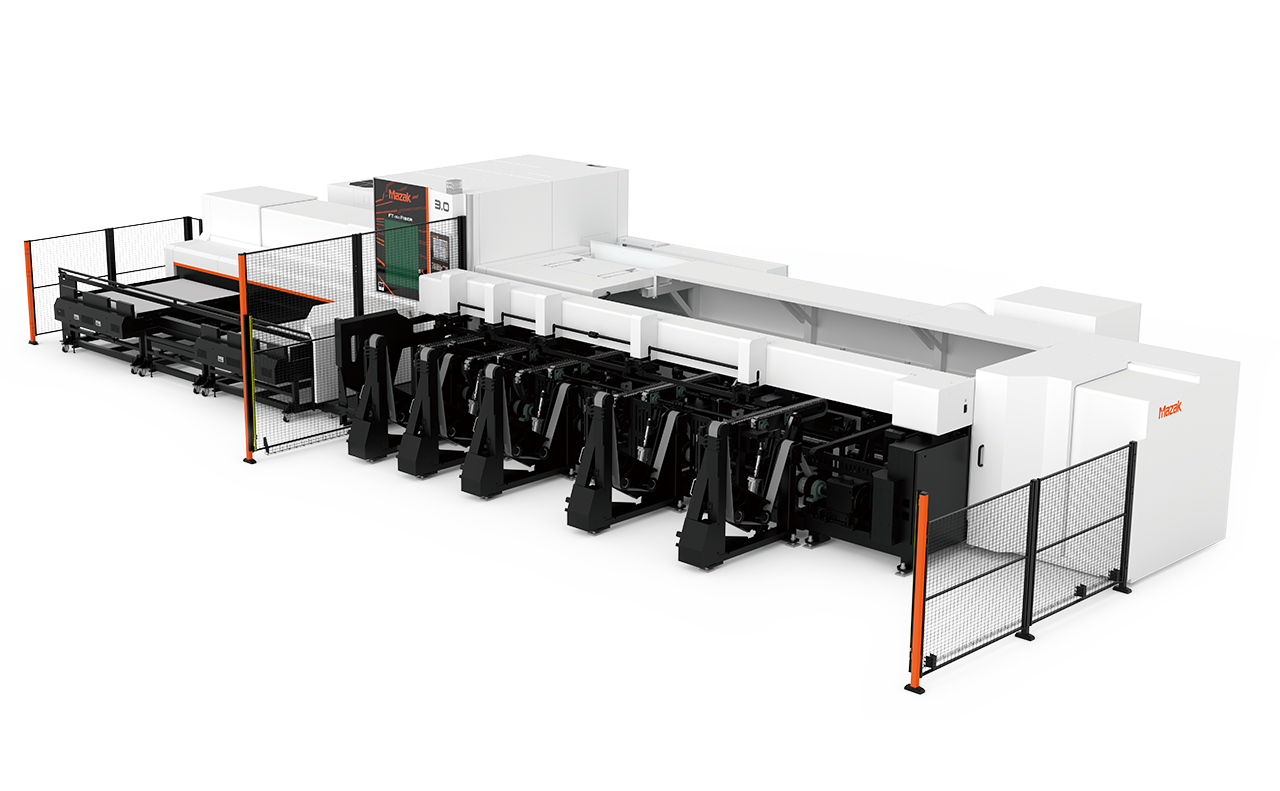

Na targach Tube 2024 firma Yamazaki Mazak wystawi (hala 5, stoisko C17) swoją laserową wycinarkę do rur i profili, FT-150 FIBER, przeznaczoną do szybkiego cięcia rur i profili zamkniętych o małej i średniej średnicy. Maszyna zarządzana przez nowy sterownik CNC dedykowany do obróbki rur i profili — który na targach Tube 2024 będzie miał swoją europejską premierę.
FT-150 FIBER może ciąć rury i profile zamknięte o przekroju okrągłym, kwadratowym i prostokątnym, o maksymalnej średnicy 152,4 mm. Są to wymiary typowe dla branży budowlanej, meblowej, w lekkich konstrukcjach stalowych, jak również znajduje swoje zastosowanie przy produkcji nadwozi samochodowych.
Po raz pierwszy w Europie maszyną tą sterować będzie system CNC SmoothTUBE. Jest wyposażony w nowy graficzny interfejs użytkownika — prosty i intuicyjny w obsłudze — a także w nowy interfejs człowiek-maszyna (HMI), oferujący operatorom m.in. ułatwienia w planowaniu produkcji i programowaniu. Konfiguracja dwumonitorowa umożliwia jednoczesną pracę więcej niż jednej aplikacji, np. do monitorowania stanu produkcji i zarządzania warunkami cięcia. Oba monitory mają duże ekrany o przekątnej 21,5 cala, na których jednym dotknięciem można sprawdzić stan maszyny.
FT-150 FIBER tnie różne materiały, w tym stal miękką, stal nierdzewną, miedź, mosiądz i aluminium, a także realizuje wiele procesów, w tym cięcie, gwintowanie i wiercenie termiczne. Maszyna osiąga bardzo wysoką wydajność produkcji, ponieważ ogranicza potrzebę odrębnej realizacji procesów dodatkowych, jak dziurkowanie, stępianie ostrych krawędzi i gwintowanie otworów.
Podpis pod zdjęciem nr 1: Na targach Tube 2024 Yamazaki Mazak zaprezentuje maszynę FT-150 FIBER.
W konstrukcji maszyny zastosowano rozwiązania zapewniające wysoką dokładność i jakość cięcia. Należą do nich podpory długich detali zapobiegające uginaniu się ich podczas cięcia, głowica laserowa 2,5D, która umożliwia bardzo dokładne cięcie skosów, a także wewnętrzne zabezpieczenie przed rozpryskami, które zapobiegają przypalaniu wewnętrznej powierzchni detalu. Dostępne jest opcjonalne wrzeciono narzędzi obrotowych do gwintowania otworów i wiercenia termicznego.
Model FT-150 FIBER jest wyposażony w funkcje automatyczne — takie jak automatyczna kalibracja i czyszczenie dyszy — które jeszcze bardziej zwiększają wydajność obróbki. Projektanci maszyny priorytetowo potraktowali bezpieczeństwo operatora, wyposażając ją w całkowicie zamykane osłony obszaru obróbki oraz wewnętrznego obszaru podawania i odbierania.
Opisywana wycinarka laserowa jest oferowana w czterech wariantach, w każdym przypadku z rezonatorem o mocy 3,0 kW, różniących się maksymalną długością detalu: od 6500 mm do 8000 mm.
