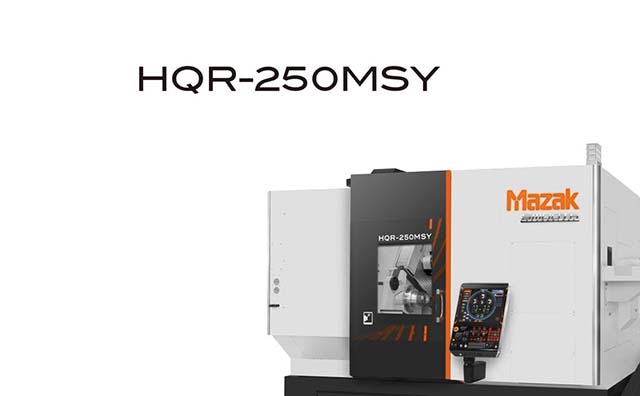

- 2개의 터릿/ 2개의 스핀들 구성으로 사이클 타임이 크게 단축되었습니다.
- 대화형 MAZATROL 프로그램을 이용한 밸런스 컷팅(balance cutting) 및 좌우 동시 가공의 간편한 프로그래밍
- 옵션인 바 피더, 작업 로더 및 기타 자동화 옵션을 통해 장시간 자동 작업이 가능
사이클 타임을 크게 단축하기 위한 기계 구조
상부 및 하부 터릿을 사용한 동시 가공으로 사이클 타임 대폭 단축
상부와 하부 터릿은, X축 방향으로 일직선으로 배치되어 있습니다. 두 개의 터릿을 동시에 가공하여 공작물 변위를 최소화하는 밸런스 컷팅이 가능합니다. 또한, 좌우 2개 동시 가공도 가능하게 되어 사이클 타임을 대폭 단축합니다.
W: 제2 스핀들(W축)
제1(메인) 스핀들의 밸런스컷팅
2개의 공작물의 동시 가공
제2 스핀들의 밸런스컷팅
절단
간단한 프로그래밍
대화형 MAZATROL 프로그램은 다양한 가공 작업에 대한 프로그래밍을 단순화할 수 있습니다. 상부 및 하부 터릿과 메인 스핀들, 제2 스핀들을 활용한 고효율 가공 프로그램도 쉽게 만들 수 있습니다. EIA/ISO 프로그램에서 프로그램을 만드는 것도 가능합니다.
상부 및 하부 터릿의 쉬운 프로그래밍
대화 메뉴에서 공작물 재료 및 표면 마감재와 같은 가공 요구 사항을 선택하고 데이터를 입력하기만 하면 절단 조건 및 공구 경로가 자동으로 만들어집니다. 표준 EIA/ISO 프로그램과 달리 각 축의 이동에 대한 이송 속도를 결정하고 입력할 필요가 없습니다.
하부 터릿을 사용하려면 해당 도구에 "하부 터릿 마크"를 입력하기만 하면 됩니다. 대화형 프로그램을 사용하면 상단 및 하단 터릿을 사용한 단일, 동시 및 밸런스 컷도 쉽게 생성할 수 있습니다.
밸런스 컷팅(balance cutting)을 위한 간단한 프로그래밍
선삭 프로그램 유닛에서 밸런스 컷을 선택하기만 하면 밸런스 컷 프로그램을 편리하게 만들 수 있습니다.
자동화를 통해 더 높은 생산성 추구
바 피더, 공작물 언로더 및 로봇과 같은 다양한 자동화 장비를 선택적으로 사용할 수 있어 장시간 자동 작동을 지원합니다.
바 피더 및 공작물 언로더(Bar feeder & workpiece unloader)
1, 2 공정 연속 가공 후의 완성품을 파악하고, 기계 외부로 반출합니다. 완성품을 꺼내는 데 사용되는 오토파트캐처(auto parts catcher)를 대신하는, 워크 언로더(workpiece unloader를 이용하여 고품질 마감면을 손상시키지 않고 기계에서 공작물을 제거할 수 있습니다.
