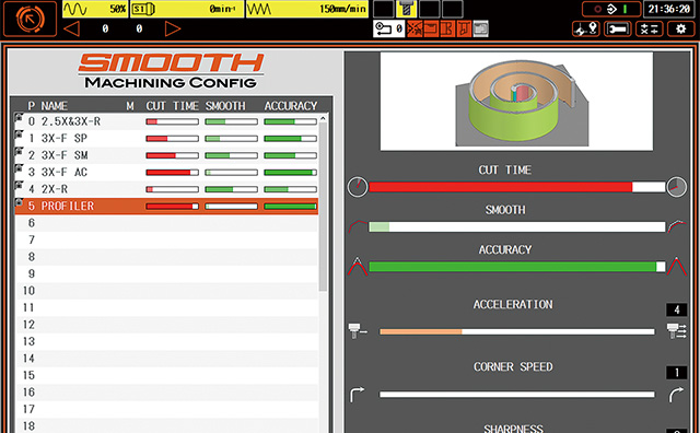

프로파일러 가공 패키지(옵션)
높은 윤곽 제어가 필요한 가공의 경우 기계의 성능이 극대화됩니다. 높은 이송 속도에서도 윤곽 정확도가 향상되므로 이송 속도나 가속/감속을 줄일 필요가 없어 가공 시간이 단축됩니다. 스크롤 모양의 부품을 고속, 고정밀 가공하는 데 매우 효과적이며, 금형 설계 표면에 핀 각도가 필요한 가공에도 적합합니다.
*옵션으로 냉각수 온도 조절 시스템(수용성)과 스케일 피드백(X, Y, Z축)이 필요합니다.

MAZATROL SmoothG
터치스크린으로 조작이 매우 편리하며, 설정부터 가공까지 다양한 응용 분야를 지원합니다.
