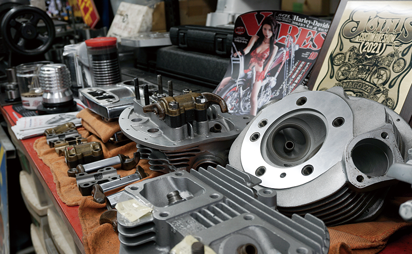

이 기계는 크랭크케이스의 지그 보링, 리프터 블록의 평면 절단, 캠샤프트 베어링 부싱의 라인 보링, 오일 펌프 표면 절단 등 다양한 기계 가공에 유용합니다. 시즈카 사장은 "부품 가공뿐만 아니라 제조사에서는 구할 수 없는 자체 기계용 지그를 제작하는 데도 이를 사용합니다."라고 말했습니다.

카운터 위에 줄지어 선 다양한 부품들

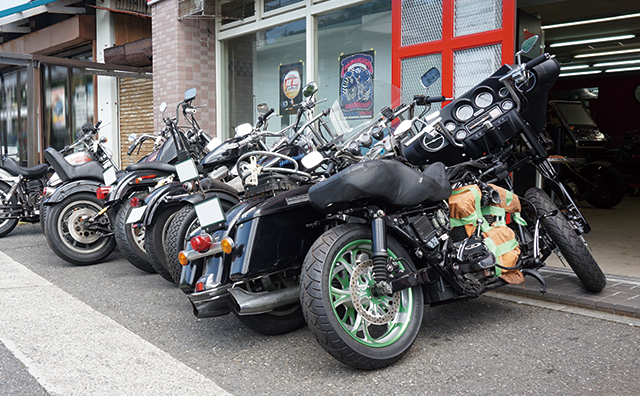

시즈카 사장은 그 부분에서 회사의 중요성을 의의를 보고 있습니다. 이런 상황을 반영하듯 매장 앞에는 수리를 기다리는 오래된 모델이 즐비해 있고, 수리 요청을 위한 부품은 전국의 판매상들로부터 매일 배달됩니다.
