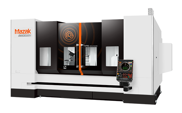

  • 高い位置決め精度を実現したA, B軸駆動主軸ヘッドと広い加工領域
  • 高出力主軸が大物航空機部品の高速・高能率な加工を実現
VORTEX II全景写真
高速・高精度位置決めを実現するA, B軸
航空機部品の加工に最適な±40°の旋回範囲
航空機部品などの傾斜面が連続する形状を加工する場合、3軸制御立形マシニングセンタでは小径ボールエンドミル加工となりますが、主軸を傾けられるVORTEX II シリーズは通常のエンドミルの側面切削となりますので、短時間かつ高精度な形状加工が可能です。
A, B軸はバックラッシがゼロで剛性の高いローラギアカムを採用。0.0001°単位での割出し、位置決めを可能にするとともに、ウォーム方式の2倍の許容トルクを実現。強力切削・断続切削が可能です。
非鉄金属から鋼材までの高速加工に対応する10000 min-1 標準主軸に加えて、出力75 kW (100 HP)の主軸モータを搭載し、航空機部品の型彫り加工など小径工具を使った自由曲面加工に最適な18000 min-1 主軸と、最大トルク286 N・m (29 kgf・m)を発揮し難削材加工に対応する13000 min-1 高馬力、高トルク主軸を揃え、幅広い用途で生産性向上を可能にします。
