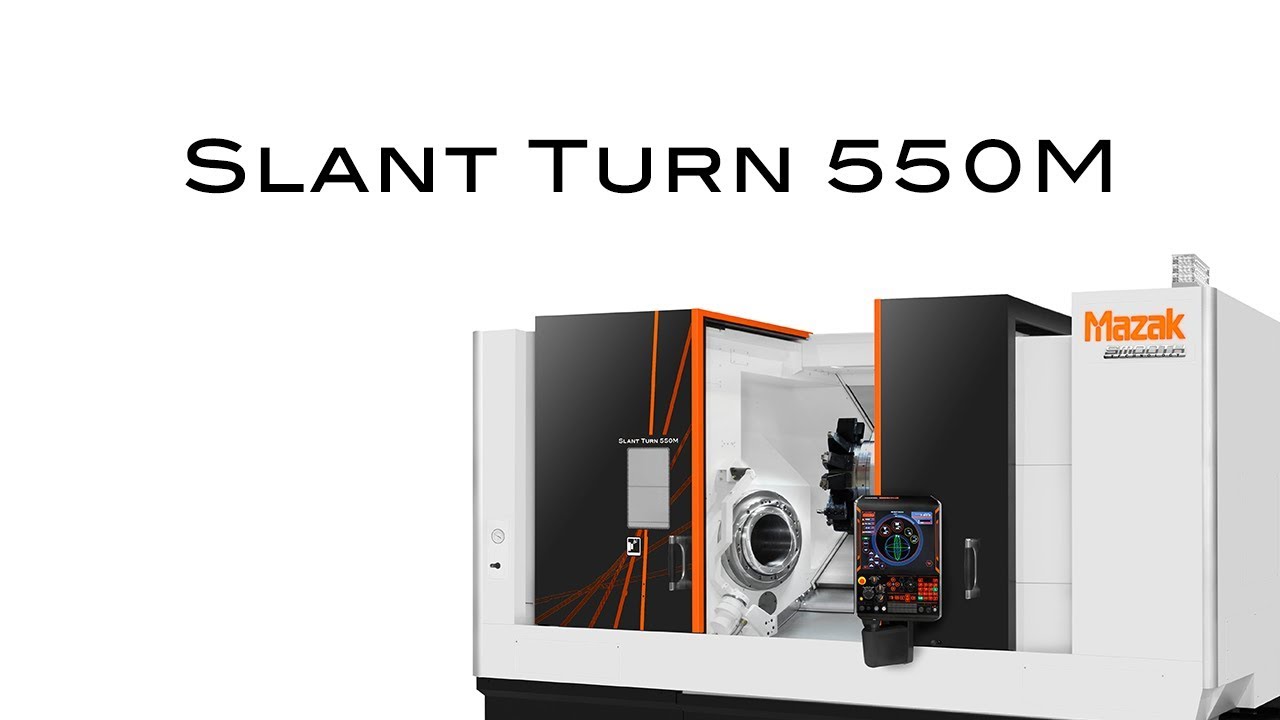

SLANT TURN
500, 500M
Φ 275 mm
SLANT TURN
550, 550M
Φ 320 mm
SLANT TURN
550, 550M

SLANT TURN 500
チャックサイズ18" -
最大加工径Φ910 mm
最大加工長さ1175 mm / 2165 mm / 3300 mm / 4190 mm
  • ミル加工
SLANT TURN 500M
チャックサイズ18" -
最大加工径Φ910 mm
最大加工長さ1082 mm / 2075 mm / 3210 mm / 4099 mm
主軸貫通穴径 Φ275 mm
SLANT TURN 550
チャックサイズ21"-
最大加工径Φ910 mm
最大加工長さ1016 mm / 2009 mm / 3144 mm / 4033 mm
  • ミル加工
SLANT TURN 550M
チャックサイズ21"-
最大加工径Φ910 mm
最大加工長さ1051 mm / 2044 mm / 3179 mm / 4068 mm
主軸貫通穴径 Φ375 mm
SLANT TURN 600
チャックサイズ21"-
最大加工径Φ910 mm
最大加工長さ2009 mm / 3144 mm / 4033 mm
  • ミル加工
SLANT TURN 600M
チャックサイズ21"-
最大加工径Φ910 mm
最大加工長さ2044 mm / 3179 mm / 4068 mm
