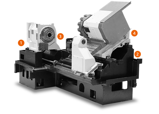

機械構造と制御技術により、さらなる加工精度の安定化を実現
設計時の構造解析により、重切削や高速動作時の歪み(変位)を最小限に抑え、長期にわたって高精度を維持します。
1: ビルトインモータ主軸
振動発生の原因となるギアやベルトが一切ないため、真円度・加工面精度を向上させるとともに動力損失を防ぎます。ベルト駆動に欠かせない張り調整などのメンテナンスが不要であるばかりでなく、シンプルな構造により高い信頼性を誇っています。
2: 全軸ローラガイド採用
高速性、耐久性、長寿命を達成するとともに、繰り返し行われる高速位置決めへの万全な対策により、長期にわたる信頼性の高い加工とメンテナンスフリーを実現します。
3: C軸最小割出し角度0.0001°
第1主軸、第2主軸ともに標準で0.0001°指令によるC軸割出し加工ができます。また、オプションでコンタリング加工も行えます(M仕様の第1主軸は標準)。
4: 高精度スケールフィードバック (オプション)
X、Z軸にスケールフィードバックをオプションで取り付け可能。高精度な円弧補間切削、連続加工精度が求められる加工に最適です。
* 100シリーズ除く
