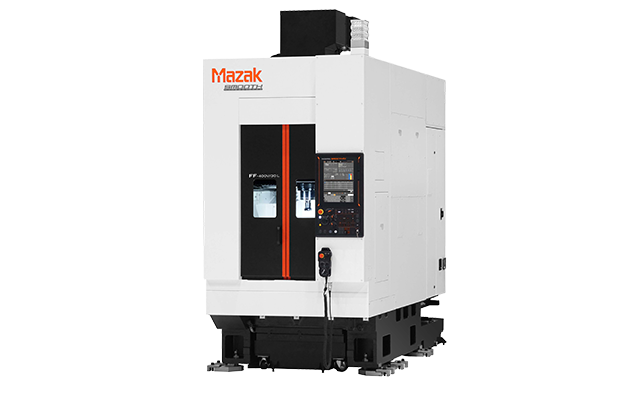

立形マシニングセンタ
FF-400V/30 L
FF-400V/30

固定テーブル (FF-400V/30 L)
600 mm × 400 mmの固定テーブルを搭載。テーブル上面に背の高い油圧治具を載せても充分な加工領域があります。
