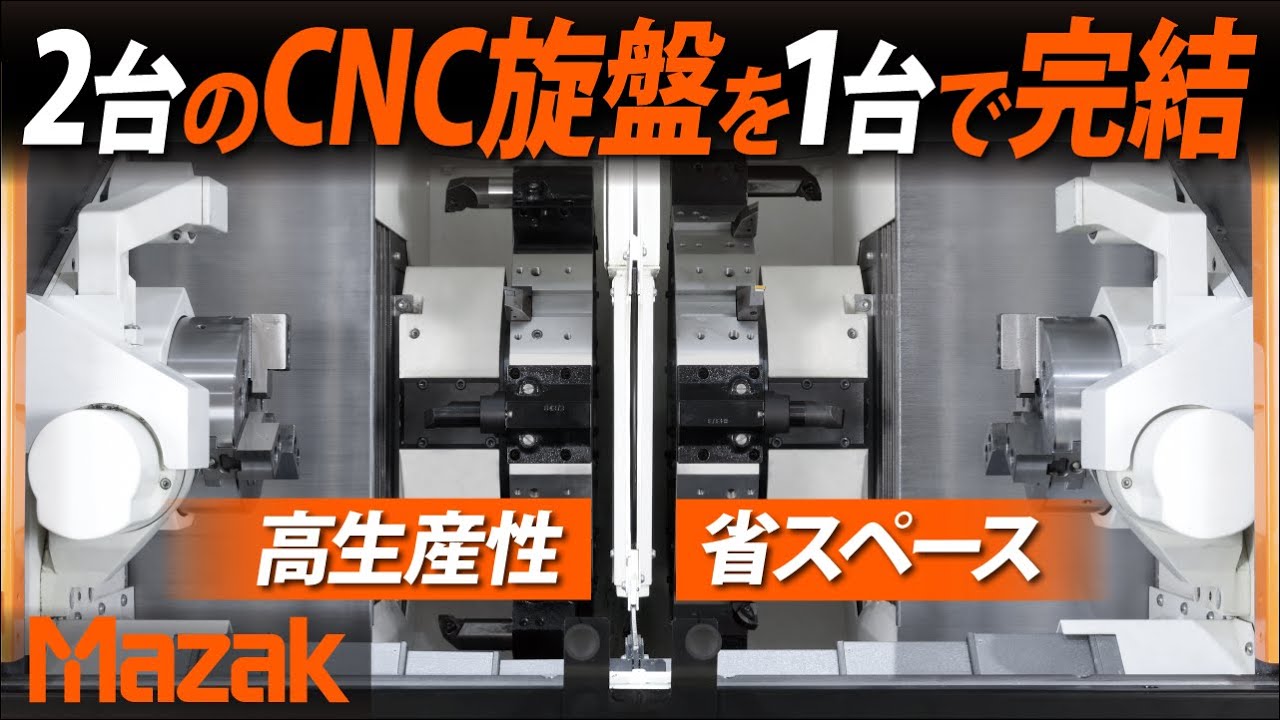

CNC旋盤
DUAL TURN 200
- 左右対称の2スピンドル / 2タレット構成
- 両主軸での同時加工および第1主軸から第2主軸へのワーク自動受け渡しによる連続加工が可能
- 同クラス2軸CNC旋盤2台分のフロアスペースを30%削減
- 機械間のデッドスペース・仕掛品置き場・保守エリア・チップコンベアを含めるとさらに大きな差が出ます
生産性を追求した左右対称構造
左右対称の主軸と刃物台を搭載
対称構造の左側・右側に同じ加工能力を持たせた2スピンドル / 2タレット構成。ビルドインモータ主軸を採用し、低速から高速まで全回転域で常に高精度の加工を実現します。刃物台はノンリフト旋回方式の割り出しにより、ワークなどに干渉することなく、高速でアンクランプ・クランプ動作を行います。
ワークの自動受け渡しによる連続加工
高速・高精度なワーク自動受け渡し機能により、高効率な1・2工程連続加工をワンチャッキングで行うことができます。
自動中仕切板で左右独立加工
加工領域を完全分離し、他方からの切屑・クーラントの飛散を防ぎます。左右別々の加工や、他方の加工中に一方のワークを交換することができます。
