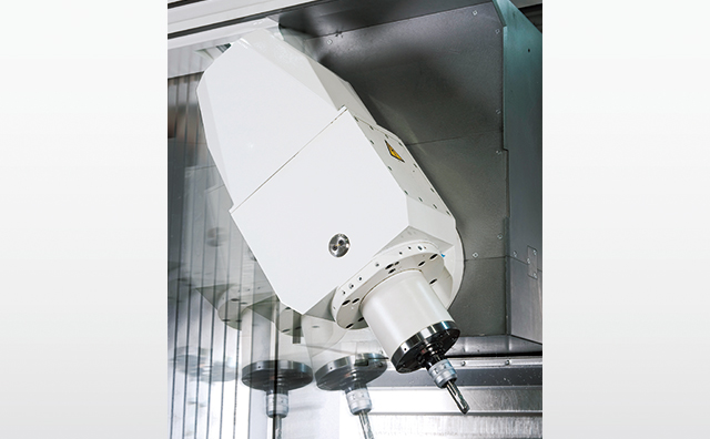

Elettromandrini ad alte prestazioni per soddisfare le vostre esigenze applicative
  • Gli elettromandrini di ultima generazione con tecnologia ibrida (sfere ceramiche ralle in acciaio) consentono capacità di lavorazione ad alte prestazioni con un'affidabilità eccezionale.
Modelli VTC-800 SR, SDR, SLR
Velocità massima del mandrino di fresatura18000 giri/min
Potenza del mandrino di fresatura35 kW (50% ED)
Coppia massima168 Nm

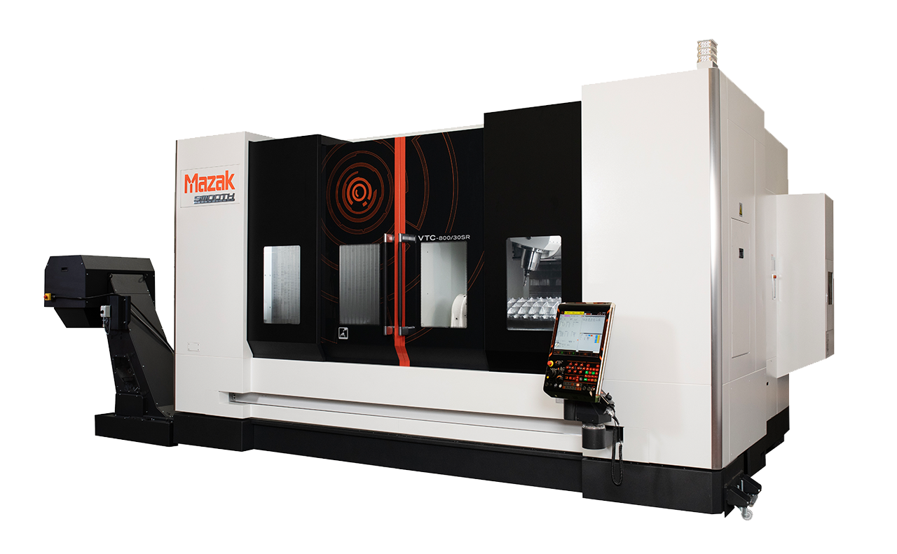

Serie VTC-800SR
4 assi a grande capacità con 5 assi opzionale
  • Disponibili asse X da 2000 o 3000 mm e asse Y da 800 mm.

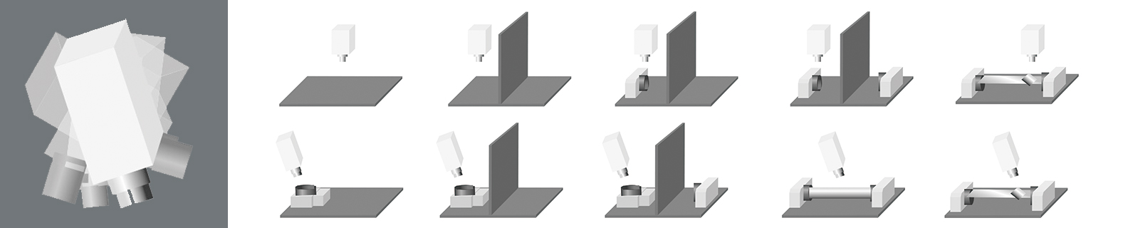

  • La testa orientabile dell'asse B consente la lavorazione simultanea a 5 facce e 5 assi se combinata con l'opzione della tavola rotante CNC.
Mandrino VTC-800/30
  • Le opzioni con paratia centrale e tavole rotanti CNC a sinistra o a destra (con montaggio verticale o orizzontale) offrono varie configurazioni di lavorazione.

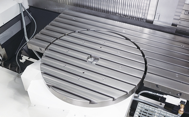

Serie VTC-800SDR
Versione a 6 assi progettate con doppie tavole rotanti CNC sincrone
  • Generosa area di lavoro ai vertici della categoria, doppie tavole rotanti CNC sincronizzate integrate.
  • Potente mandrino a 18000 giri/min ad alte prestazioni struttura macchina particolarmente efficiente per lo smaltimento di grandi volumi di trucioli.
  • La testa mandrino asse B, ha un sistema di bloccaggio meccanico (ogni 5°) per le lavorazioni più gravose.
Mandrino VTC-800/30

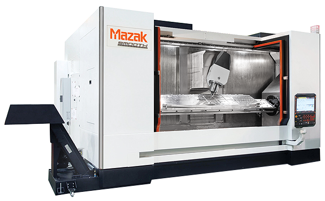

VTC-800/30SLR
Tavola rotante CNC integrata di grandi dimensioni
  • Capacità di lavorazioni fino ai 5 assi grazie alla tavola rotante integrata di grande diametro e alla testa mandrino orientabile.
  • Porte di accesso all’area di lavoro di grandi dimensioni, per agevolare le operazioni di setup, carico e scarico.
  • Pannello operativo del CNC scorrevole per la massima praticità operativa
