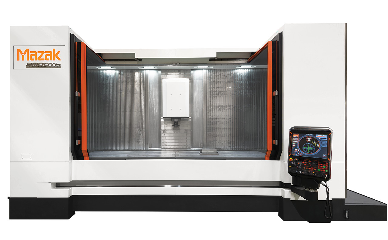

La nostra gamma di centri di lavoro verticali a banco fisso e montante mobile (VTC) offre le prestazioni e la precisione necessarie per affrontare ogni esigenza di produzione presente e futura. Le molteplici configurazioni flessibili disponibili, consentono di affrontare al meglio ogni esigenza applicativa nei diversi settori.
  • Precisione superiore
  • Le migliori prestazioni della categoria
  • Setup ed operatività semplificata

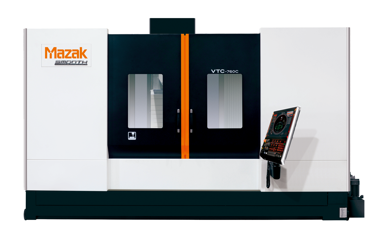

VTC-530C e VTC-760C
I centri di lavoro verticali a banco fisso e montante mobile VTC-530C e 760C grazie alla loro architettura compatta, garantiscono una generosa corsa longitudinale asse X e una tavola di ampie dimensioni per ogni esigenza. La sua flessibile configurazione consente di lavorare un'ampia gamma di componenti, compresi pezzi lunghi, riducendo al minimo lo spazio al suolo rispetto ai centri di lavoro convenzionali con tavola a croce.
Aumento della produttività
  • Il banco fisso e il montante mobile massimizzano l'area di lavoro in un limitato spazio al suolo. Grazie alla completa apertura superiore, è consentito un agevole accesso dall’alto per il carico/scarico di attrezzature e pezzi pesanti.
  • Tutte le viti a ricircolo di sfere sono montate direttamente sui servomotori senza rinvii. Le guide lineari a pattini con ricircolo di rulli assicurano alta stabilità, rigidità e velocità con traslazioni in rapido di 42 m/min.
  • Magazzino utensili standard a 30 utensili (48 opzione).
  • In dotazione l’efficiente CNC MAZATROL SmoothG.
 VTC-530CVTC-760C
Asse X1740mm1740mm
Asse Y530mm760mm
Asse Z510mm660mm
Peso max. pezzo1000 kg1400 kg
Velocità in rapido assi X/Y/Z42 m/min.

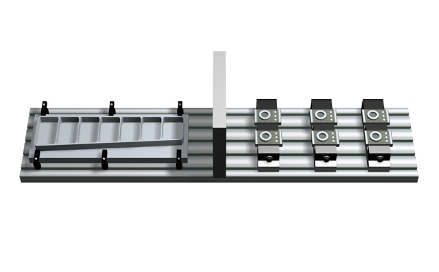

Configurazioni flessibili
Tutta la serie VTC offre una eccellente flessibilità, con un'ampia gamma di opzioni per le diverse strategie operative, inclusa una paratia centrale opzionale per ottimizzare la produttività e ridurre i tempi passivi.

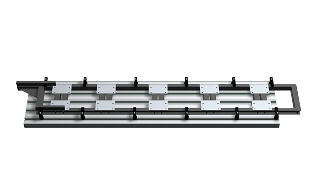

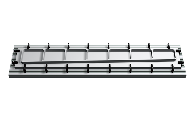

Pezzi grandi e lunghi staffati direttamente sul piano tavola

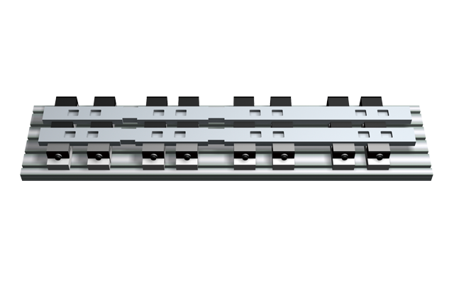

Morse multiple per pezzi lunghi
Pezzi che superano la lunghezza della tavola in direzione asse X

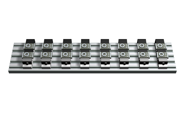

Lavorazione di pezzi multipli

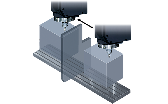

Operatività in modalità pendolare (opzione)
Paratia centrale (opzionale)

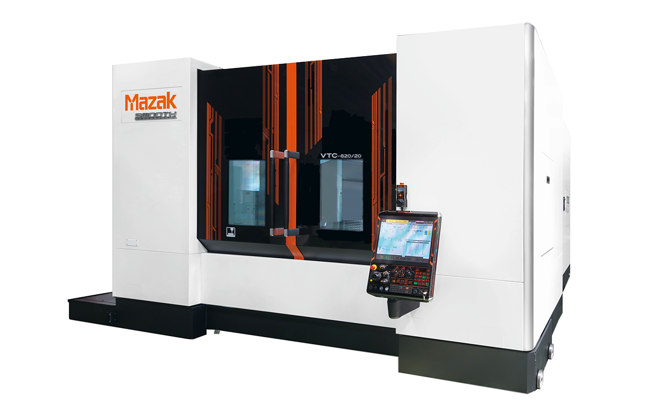

VTC-800/20 e VTC-800/30
  • Ampia versatilità e prestazioni grazie alle generose corse asse X da 2000 o 3000 mm e dall'asse Y da 820 mm.
  • Possibilità di installare tavole rotanti 4° asse per una maggiore flessibilità operativa
  • Ampia versatilità applicativa con la tavola di generose dimensioni

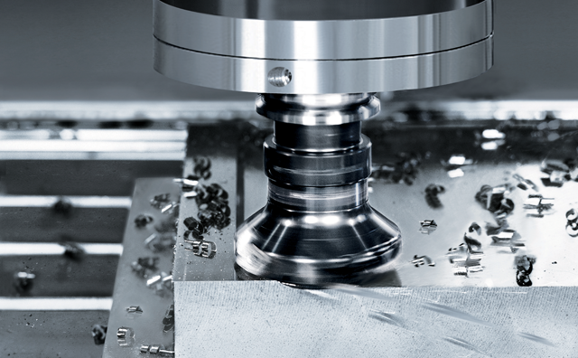

  • Centri di lavoro per impieghi gravosi dotati di elettromandrino ISO50, ideale per materiali tenaci come Inconel, acciaio inossidabile e titanio.
  • 10.000 giri/min. mandrino da 30 kW e coppia di 302 Nm.
  • Ampio campo di lavoro con un ridotto ingombro al suolo rispetto ai centri di lavoro verticali con tavola a croce.
  • Disponibile in due varianti e modelli: VTC-800/20HD e VTC-800/30HD.
Elettromandrini ad alte prestazioni per soddisfare le vostre esigenze applicative
  • Gli elettromandrini di ultima generazione con tecnologia ibrida (sfere ceramiche ralle di acciaio) consentono capacità di lavorazione ad alte prestazioni con un'affidabilità eccezionale.
Modelli VTC-820 (CNC Mazatrol)
Velocità massima del mandrino di fresatura12.000 giri/mm. (18.000 giri/min. opzione)
Potenza del mandrino di fresatura22 kW (15% ED)
Coppia massima115 Nm
Modelli VTC-800 HD
Velocità massima del mandrino di fresatura10,000 giri/min.
Potenza del mandrino di fresatura30 kW (potenza nominale 30 min.)
Coppia massima302 Nm
