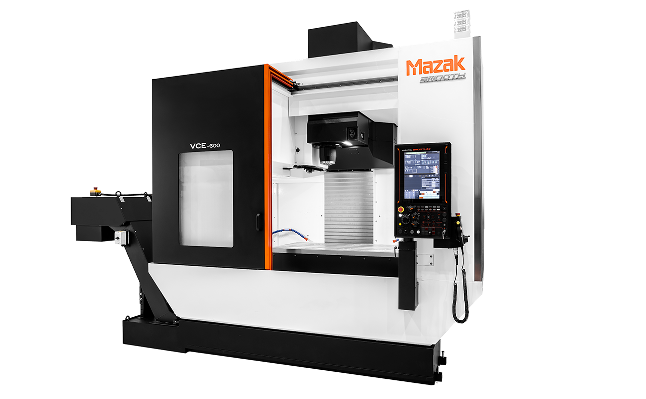

Centri di lavoro verticali
VCE
Maggiore produttività dal valore eccezionale
  • Prestazioni, produttività, precisione e ripetibilità al vertice della sua categoria
  • Eccellente e affidabile, dal leader mondiale macchine utensili
  • Valore altamente competitivo e maggiore produttività per un rapido ritorno investimento
  • CNC MAZATROL SmoothEz con monitor touch screen da 15" per semplicità e praticità d'uso per una programmazione rapida e affidabile

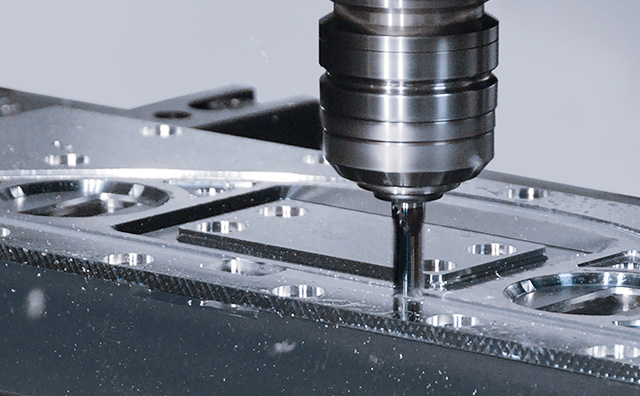

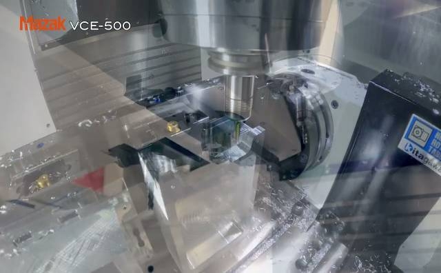

Mandrino di fresatura ad alte prestazioni
Versatile mandrino ad alte prestazioni da 12000 giri/min ideale per un'ampia gamma di materiali e applicazioni, potente e affidabile.

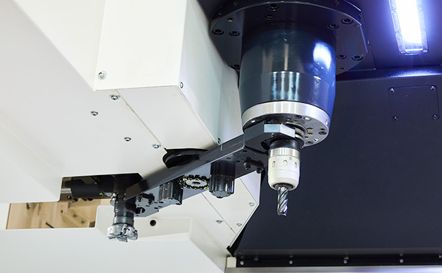

Cambio utensile automatico e magazzino
  • Cambio utensile automatico ad alta velocità: tempo di cambio utensile 2,7 secondi (utensile a utensile).
  • Capacità standard di 24 utensili

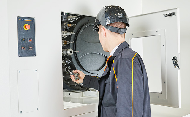

  • Il magazzino servoassistito da 30 o 48 utensili consente un ulteriore ampliamento degli utensili per pezzi complessi, una produzione ad alta variabilità e utensili di ricambio per un funzionamento continuo, aumentando la flessibilità
  • Gli utensili possono essere facilmente caricati/scaricati mentre la macchina è in funzionamento automatico, attraverso la porta dedicata di carico del magazzino utensili opzionale, riducendo così i tempi di messa a punto

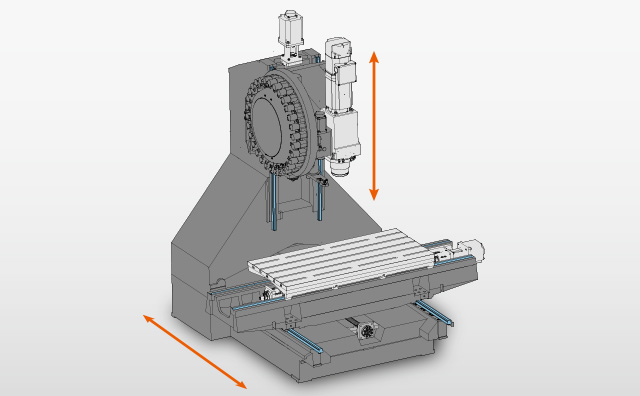

Elevata rigidità macchina per una maggiore stabilità e precisione
  • Struttura del montante fisso con un’ampia base di appoggio, entrambi in fusione di ghisa meehanite.
  •  Guide lineari a ricircolo di rulli su tutti gli assi per la massima rigidità per garantire maggiore stabilità e precisione di lavorazione in ogni condizione di impiego
